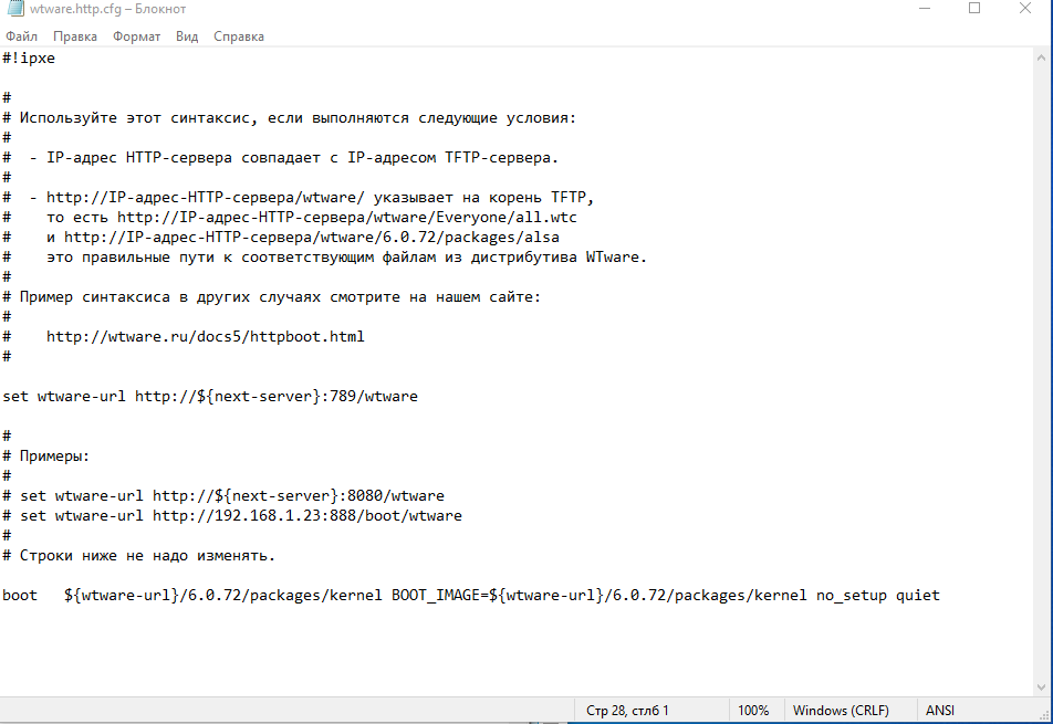

Здравствуйте. Версия 6.0.72 Устройство - NUC7JY. Редактирование файла wtware.http.cfg не приводит к желаемому результату, надпись не уходит. Подскажите пожалуйста, что еще можно предпринять?

Здравствуйте.
Скрин файла wtware.http.cfg тоже прилагаю.

Re: Возможность отключения Setup (вход по Del) у терминала
Всё, что написано выше - про старые Legacy BIOS.
wtware.http.cfg - конфиг предзагрузчика для загрузки по HTTP под Legacy BIOS. Старые биосы не умели грузить большое линуксовое ядро и к ним нужны были дополнительные костыли, предзагрузчики. У нас есть wtware.pxe (взятый с http://syslinux.org) с конфигом pxe.cfg для загрузки по TFTP и wtware.http (взятый с http://ipxe.org) с конфигом wtware.http.cfg для загрузки по HTTP. Оба под старый BIOS, до UEFI.
Новый UEFI умеет грузить линуксовое ядро целиком. Втварь этим пользуется, никакого предзагрузчика для UEFI нет, грузится сразу большой файл boox64.efi или http.efi - это линуксовое ядро и оболочка втвари. Меньше этапов загрузки, проще и надежнее загрузка. НО: параметр командной строки ядру передать негде. Нет предзагрузчика, нет конфига предзагрузчика.
Поэтому сейчас нет способа отключить вход по Del для UEFI.
Когда-нибудь кому-нибудь это будет принципиально важно, и мы прикрутим предзагрузчик для UEFI. Несколько лишних файлов в дистрибутиве, лишняя секунда загрузки, какие-нибудь новые глюки вылезут, только чтобы передать параметр, который втварь увидит до того, как начнёт качать свои конфиги...
