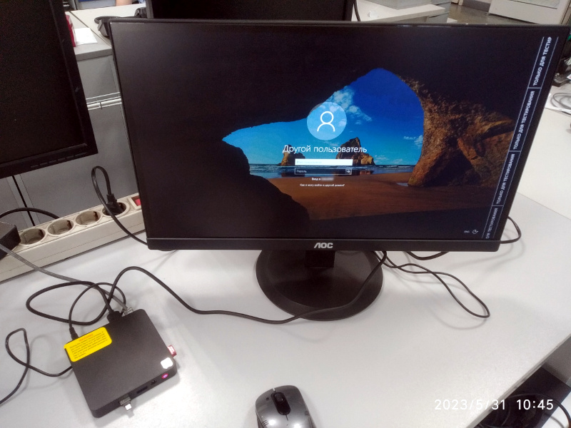

Сейчас вдумчиво пережёвываю вот такую вот железку: https://shorturl.at/bNPY6 Планирую использовать для рабочих станций. Из очевидных плюсов — цена. Из очевидных минусов (для меня) — активное охлаждение, CMOS с батарейкой и крайне богатый BIOSMr.Light писал(а): Чт май 18, 2023 10:49 am тема на полгода затихла...
кто на чём сидит? j18(9)00 норм работает? а из свежего из свежего j3xxx или j4xxx кто нибудь сидит?
На версии 6.0.56 гарантировано работает RDP-сеансом по Ethernet при загрузке с USB в legacy mode. Всё остальное, в силу запары на работе, буду жевать долго и неспешно. Поэтому, если кому-то срочно что-то надо проверить, лучше пишите.
Картинка для привлечения внимания:
- IMG_20230531_104515.jpg (170.84 КБ) 434637 просмотров

есть тачки на j30xx дают 18-23 попугаев, и конечно же тест на FHD
(про попугаи так и не понял почему на одном и том же проце разные попугаи - но пользователям 25мс и всё в полне для офисной работы)
цена на авитах 1-8т за плату, корпуса можно как я писал, можно обычные - тут вопрос к требованиям по компактности...
