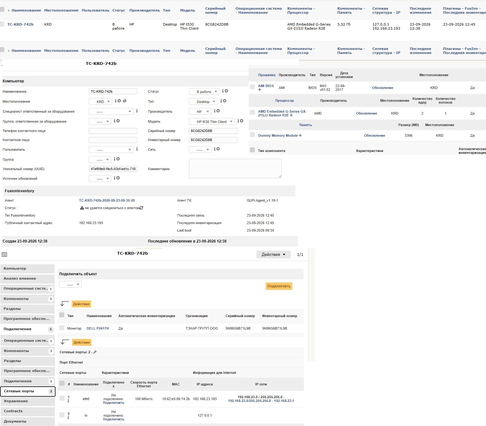

Получилось запустить.
В конфиг добавил agent.cfg
server = http://glpi/plugins/fusioninventory/
httpd-trust = 0.0.0.0/0
xml отправился на сервер, основную часть данных удалось получить.
Видно серийные номера компа и монитора, сетевые адреса. Это уже очень хорошо.
Загрузка стала на 3-4 секунды дольше, не критично.
Что не приходит - имя залогиненого пользователя, а также пока не понимаю прилетают ли подключенные usb устройства, помоему нет.
Также не вижу информацию о встроенном накопителе. Это может быть проблема на стороне сервера gpli. он у нас немного староват, версия 9.5, а в теории glpi агент должен работать на ветке начиная с 10 версии glpi. в 9 версии еще был fusion inventory agent, вполне возможно чтото изменилось. я попозже попробую подсунуть старый fusion inventory 2.6 (https://github.com/fusioninventory/fusi ... es/tag/2.6) и посмотреть что получилось.
fusion inventory агент должен работать как служба, у него есть микровебморда (по умолчанию на порту 62354), и периодически запускать инвентаризацию. Вебморда нужна только для контроля работы и возможности запустить инвентаризацию вручную. Также glpi может инициировать подключение к агенту, получить текущий статус, время последней инвентаризации и инициировать инвентаризацию принудительно, а не по графику. Еще glpi агент забирает в сервера какие-то настройки при подключении и кладет это в папку /var/lib/glpi-agent/
- F1I.jpg (253.66 КБ) 1396 просмотров
Последний раз редактировалось artkron Чт сен 24, 2026 10:11 am, всего редактировалось 1 раз.

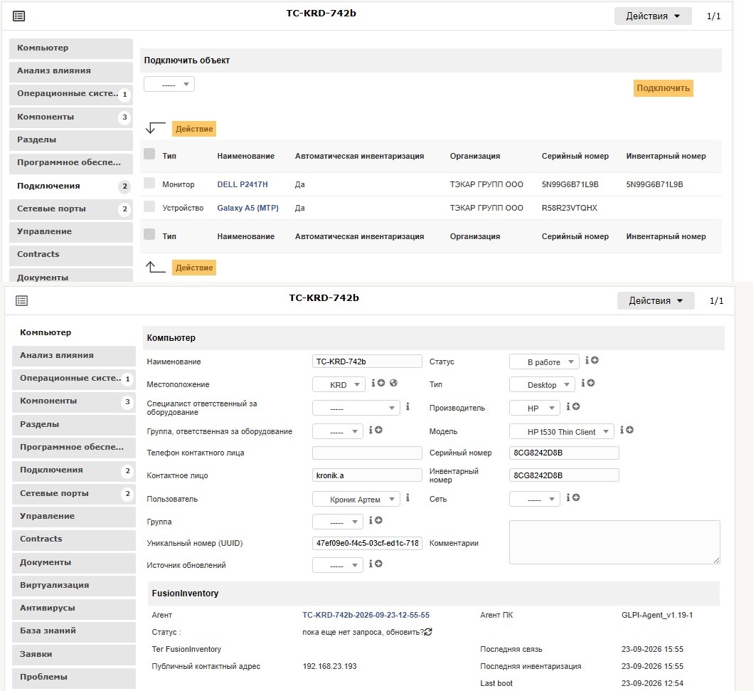

Сделал и fusion и glpi.
В принципе результат приходит один и тот же.
USB устройства приходят в инвентаризацию.
Также поправил файл Users.pm по пути usr\share\glpi-agent\lib\GLPI\Agent\Task\Inventory\Generic.
Теперь он берет имя пользователя, если он вошел, отсюда /tmp/lastlogin, и в glpi стало прилетать значение.
- 12.jpg (155.99 КБ) 1380 просмотров
- Users.txt
- (7.57 КБ) 58 скачиваний

agent.cfg
logfile = /tmp/glpi_agent.log
В сборке также отсутствует pci.ids и usb.ids, доложил в архив
[Thu Oct 1 10:53:08 2026][warning] pci.ids not found
[Thu Oct 1 10:53:08 2026][info] You may need to install pci.ids package or you can download pci.ids file from https://github.com/glpi-project/glpi-ag ... elop/share and install it into /usr/share/glpi-agent folder
Ну в общемто работает! Меня пока удовлетворяет.
2. Я в этом не силен, не знаю как правильно делать, поэтому просто удалил руками.
Так и сделал - заглушки на шелскрипте и перл.
Еще хотел вытягивать номер версии ОС, но чтото в текстовых файлах не нашел откуда выдрать. Беру из kotenok и кладу в /etc/os-release
В общем сейчас файлы выглядят так:
runme
#!/bin/sh
# Заглушка loginctl
cat << 'EOF' > /usr/bin/loginctl
#!/bin/sh
WT_FILE="/tmp/lastlogin"
if [ ! -s "$WT_FILE" ]; then
echo "[]"
exit 0
fi
RAW_USER=$(perl -e 'open(F, "<:raw:encoding(UTF-16LE)", "/tmp/lastlogin"); $p=<F>; if($p=~/\\([^\s#\r\n]+)/){print $1}')
echo "[{\"uid\":1001,\"user\":\"$RAW_USER\"}]"
EOF
chmod +x /usr/bin/loginctl
# Заглушка last
cat << 'EOF' > /usr/bin/last
#!/bin/sh
exit 0
fi
echo "$RAW_USER"
EOF
chmod +x /usr/bin/last
# Заглушка для получения номера версии из бинарника /sbin/kotenok
VERSION=$(perl -e '
open(B, "<:raw", "/sbin/kotenok") or die;
read(B, $data, -s "/sbin/kotenok");
close(B);
if ($data =~ /WTware\s+([0-9]+\.[0-9]+\.[0-9]+)/i) {
print $1;
} elsif ($data =~ /([1-9]\.[0-9]+\.[0-9]+)/) {
print $1;
} else {
print "Ver_not_found";
perl -e '
open(my $out, ">", "/etc/os-release");
print $out "NAME=\"WTware\"\n";
print $out "VERSION=\"'$VERSION'\"\n";
print $out "ID=wtware\n";
print $out "PRETTY_NAME=\"WTware '$VERSION'\"\n";
close($out);
# Запуск агента
perl hello.pl
sleep 60
echo "GLPI Agent Started" > /tmp/glpi_agent.log
/usr/bin/glpi-agent --daemon
agent.cfg
- xml.log
- (16.97 КБ) 48 скачиваний
Re: Встроенный агент fusioninventory-agent в WTware
