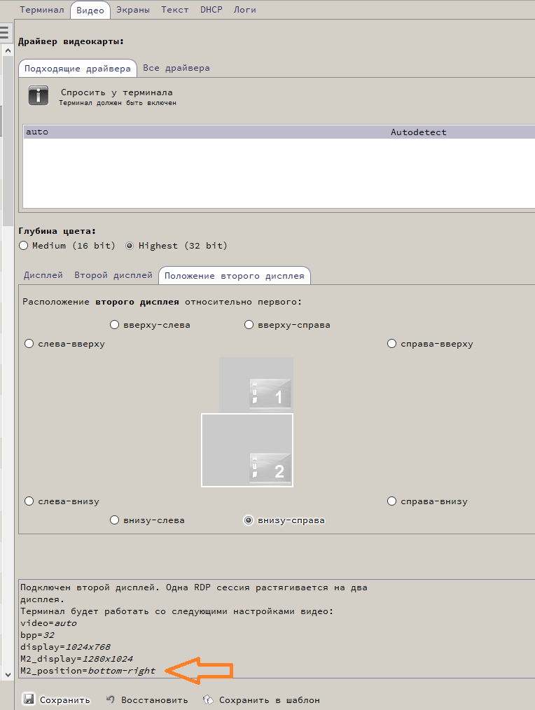

Расположение мониторов друг относительно друга указывается парметром M2_position:
M2_position = right-bottom
Означает, что второй монитор находится справа от первого монитора, и они выровнены по нижнему краю. Выравнивание по нижнему или верхнему краю важно, если разрешение мониторов разное. Если разрешение мониторов одинаковое, то значения =right, =right-top и =right-bottom дадут одинаковый результат.

Сообщения: 12245
Re: Два монитора
Что такое выравнивание?
Есть параметр M2_position=. Он в конфиге втвари configs/config.wtc. Задаёт положение второго экрана относительно первого. В конфигураторе нарисовано:
