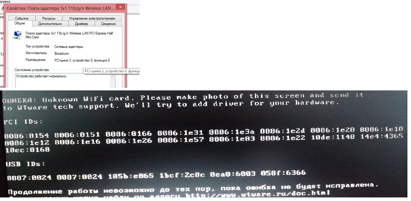

Новая железяка - ноутбук Lenovo B590, с неведомой для wtware Wi-Fi картой.
Фотку экрана прикрепляю.

Попробуй пожалуйста это: http://pxe.ru/files/testing/201412150508.zip
Драйвер новый, может не взлететь. Если не взлетит, то после ошибки оно вывалится в командную строку. Из командной строки надо запустить команду:
Затем фотки мне на aka@pxe.ru
На боевую машину ставить осторожно, имея под рукой дистрибутив от 5.2.14 чтоб быстро переставить поверх, если что посыпется.

Re: 5.2.10 не видит невидимые SSID
не пошло.
Упс. Опшибка вышла. Попробуй вот этот файлик на флешке заменить:
http://pxe.ru/files/testing/201412151658.zip
Не работает...

Да. Самый последний экран для начала, Shift-PageUp не нажимай.

Вот дела! Не видит Ubuntu этой карты Wi-Fi...
Судя по всему, в последний раз ты попытался подсунуть драйвер BCM4365
У меня в винде вот такая ифа по этой карте:
Строгое имя узла драйвера -
oem20.inf:bbe15847960d9523:BCM43XNG_NT62:6.30.59.26:pci\ven_14e4&dev_4365
Винда использует этот драйвер: bcmwl63a.sys
Драйвер запустился, железку нашёл. Но почему он назвал интерфейс eth0?
http://pxe.ru/files/testing/201412152049.zip
Если не взлетит, попробуй из командной строки три буквы:
log
И Enter. Может, получится на флешку скинуть.
МЯУ !!!
Взлетело!
За идею слова из трех букв (я про "log", а не про то, что многие подумали) очередные ловцы багов в Wtware, не вооруженные фотоаппаратами, будут долго благодарить злого рыжего кота Азраэля.
