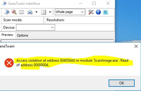

munarbek414
Сообщения: 9
Зарегистрирован: Ср ноя 18, 2015 2:49 pm
Re: Canon CanoScan LiDE 110 + SaneTwain
Сообщение munarbek414 »
Ошибка при запуске ПО "SaneTwain"
Помогает закрыть только через диспечер задач.
Подскажите в чем проблема.
Access violation at address 004056A0 in module "ScanImage.exe"
Read of adress 00000004

На версии WTware 5.8.14 сканер не работает. Ошибка при запуске ПО "SaneTwain"
Помогает закрыть только через диспетчер задач. Access violation at address 004056A0 in module "ScanImage.exe"
Read of adress 00000004. На версии 5.6.24 сканирование работает.

на версии 5.8.22 тоже такая ошибка выходит. работает без ошибок на версии 5.6.24 как исправить на свежей версии чтобы работало?
