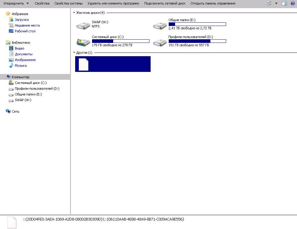

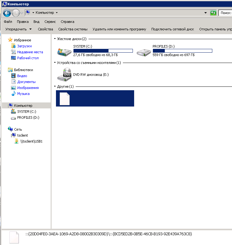

Re: Новый глюк от майкрософта с пробросом флешки.
Вот так выглядит это дело, после апдейтов... - белый квадрат малевича... , по нему щёлкать безтолку.
Примечательно, что внизу строки статуса, видно системные CLSID, что обычно не типично.
И что ещё примечательнее, что Windows Class Identifiers знакомые....
FileSelectFolder, OutputVar, ::{20d04fe0-3aea-1069-a2d8-08002b30309d} ; Select a folder within My Computer.
То есть последняя часть должна указывать на идентификатор диска съёмного... и тут то затык.
Есть у кого какие идеи ????
Этот CLSID и GUID диска, используется в системе довольно часто. Подозреваю что было обновление системы безопасности, и именно оно испортило доступ к определённым частям реестра, или ярлыкам, сменой прав например...

- На одном из серверов.
- usb.png (34.22 КБ) 77743 просмотра
- На ДРУГОМ из серверов, та же трабла у юзеров.
- usb.jpg (51.42 КБ) 77749 просмотров

Это я тоже делал. Помогает как то недолго, и возвращается трабла.
не на долго это на сколько? т.е. ты предлагаешь пользюкам логофф логон сделать и на сколько это перманентное решение?
Ну пока что вчера все кто сделал логофф потом больше не имел траблов. Сегодня понаблюдаю ещё что будет.
я вчера в течении пары часов находился в офисе, где стоит втварь и подключал новые терминалы, логинился в течении этого времени на них под тестовым юзверем - все окей было. сегодня пока вроде жалоб не было... попозже ещё сам поеду посмотреть.
В общем, тут счас нашёл юзера, у кого и сегодня картина повторилась. Снова сделали логофф и заработало. Так что проблема куда глубже , чем я предполагал. Чисто временное решение с логоффом или ребутом сервера..
Трабла в общем продолжается. Та же трабла происходит и с RDP windows клиентами. Не со всеми, и не всегда. У кого то нормально все подрубается, а бывает и нет. Закономерность не выявлена пока что. Печалька...
Проблема до сих пор актуальна!
