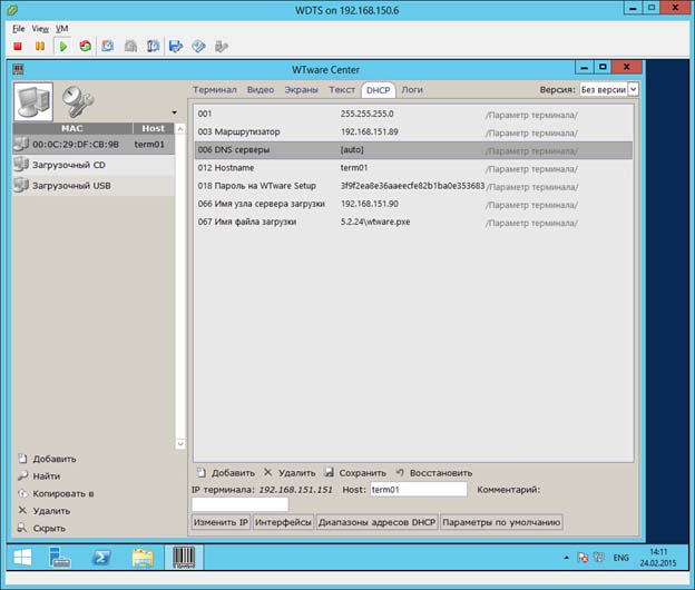

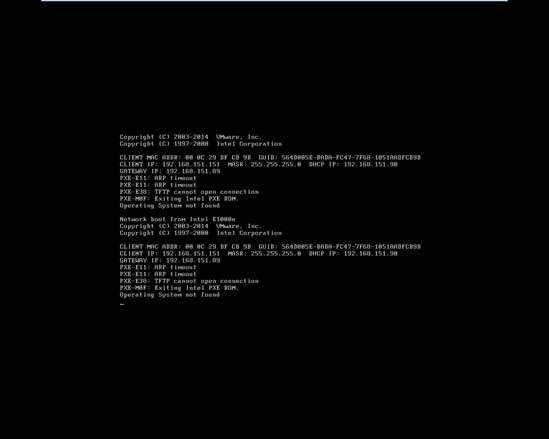

Re: Подключение терминала к WTWARE из другой сети
Спасибо. Продвижение есть, но видимо уперлись в проблему работы ARP на роутерах.
- boot.jpg (32.38 КБ) 24170 просмотров
- Server.jpg (66.93 КБ) 24170 просмотров
Разве IP терминала и маршрутизатор для терминала должны быть из 192.168.151.x ? Терминал же за маршрутизаторами, IP и маршрутизатор у него должны быть из той сети.
Сеть с тонкими клиентами: 192.168.253.0
Сервер терминалов и сервер WTware: 192.168.151.0
При подключении ТК из сети 253 получают адрес в сети 151. Или я не прав. Может я реально на самом простом месте туплю.
- Сообщения: 12245
Тупишь на самом простом месте. ТК получают адрес из 151 сети потому, что втваревый dhcp ничего не знает про 253 сеть. Поэтому методичка и начинается с того, что надо вручную прописать в DHCP правильный IP для этого МАКа. Правильный IP из той сети, куда физически подключена машина.
