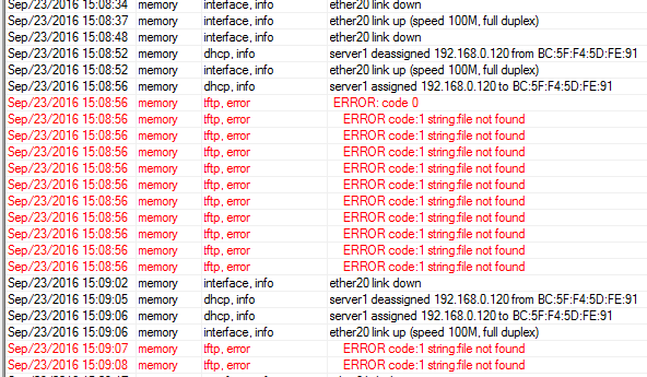

Логи микротика в этот момент:
06:24:10 dhcp,info default deassigned 172.16.16.9 from 08:00:27:1B:D1:E7
07:28:51 dhcp,info default assigned 172.16.16.9 to 08:00:27:1B:D1:E7
07:28:51 tftp,error ERROR: code 0
07:28:51 tftp,error ERROR code:1 string:file not found
07:28:52 tftp,error ERROR code:1 string:file not found
В чем может быть проблема???

У микротика шизофренический TFTP сервер. Ему мало скопировать файлы, ему ещё нужно прописать явно каждый файл, который оно будет по TFTP отдавать. Спроси яндекса, он знает. И когда получится - выложи пожалуйста сюда скриншот настроенного микротика, здесь была тема со скриншотами, но случайно стёрлась

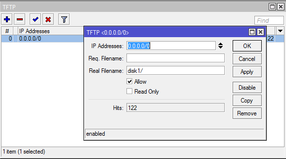

Надо прописать в IP 0.0.0.0/0, req. Filename - / а в Real. filename путь до папки, тогда будет брать все файлы из папки.

Re: Загрузка wtware от mikrotik
Не нужно прописывать каждый файл.
/ip tftp
add allow-rollover=yes ip-addresses=0.0.0.0/0 read-only=no real-filename=disk1/tftpboot/
ВСЁ!

Так не заработало!!!
Но благодаря этому всему завелось по другому.
/ip tftp
add allow-rollover=yes read-only=no
И еще смотрим внимательно на правила в файерволе.
Как оказалось этого достаточно.
Всем спасибо.

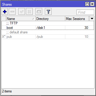

Вроде получилось настроить и терминал грузится, но лезут ошибки
Ничем wtware не флудит к tftp на наличие файлов которые возможно могут быть?
- Шары
- shares.png (4.73 КБ) 192313 просмотров
- Настройки TFTP
- TFTP.png (6.5 КБ) 192313 просмотров
- Лог загрузки микротика
- wtware.png (14.1 КБ) 192313 просмотров

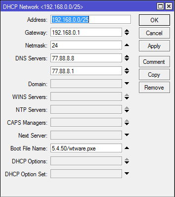

Настройки DHCP
- Настройки DHCP
- DHCP.png (7.39 КБ) 192313 просмотров

Кстати, да. Тоже давно хотел об этом узнать.
czs, включи подробное журналирование tftp:
/system logging> add topics=tftp action=memory-
В протоколе TFTP нет запроса "покажи список файлов". Клиент не может определить, есть файл или нет. Клиент просто запрашивает все файлы, которые ему могут понадобиться, и если файла нет - сервер отвечает что файла нет. Это не ошибка. Напишите микторикам, чтоб не параноились.
