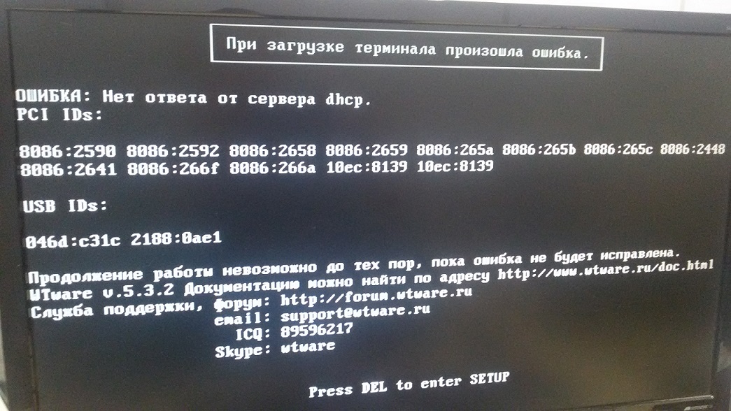

Здравствуйте.
Тонкий клиент TONK 1402 не загружается по сети, нет поддержки сетевой карты.
- 1.jpg (227.43 КБ) 64379 просмотров

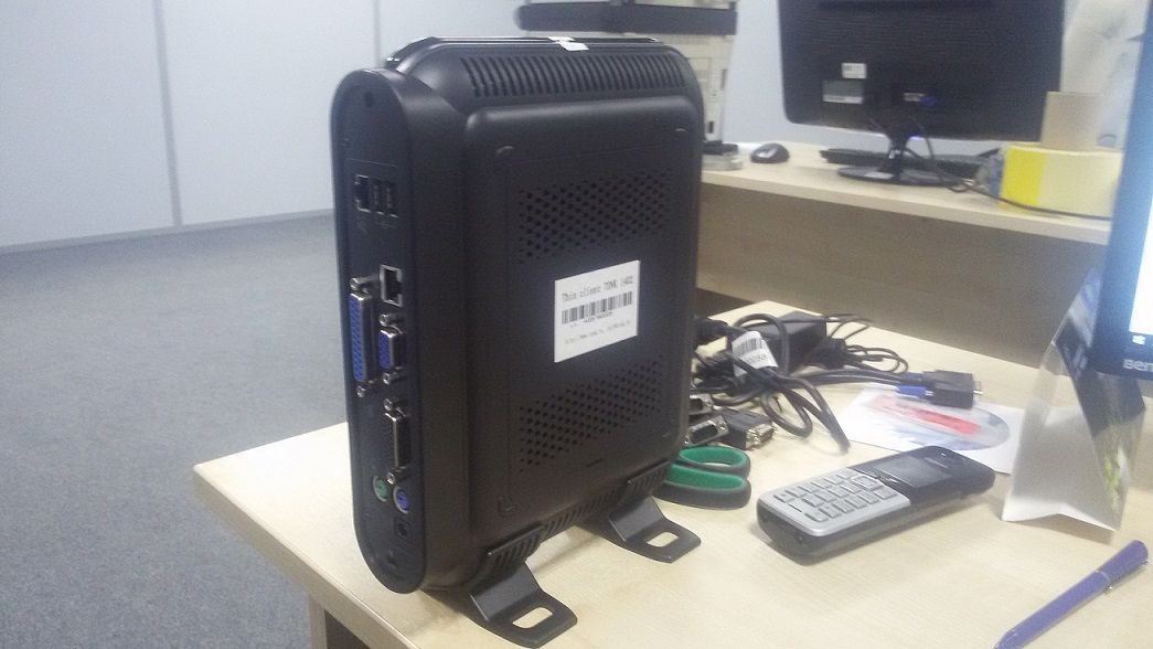

А у меня другой, фото во вложении.
Загружаться можно только с первой карты. Терминалы Lenovo Q150 и Acer R3700 по этому проводу загружают WTWare "на ура".
Этот терминал, когда начинает загружаться, получает IP-адрес, затем надпись внизу экрана "Нажмите DEL..." и он на долго замирает. А потом вываливается в ошибку "Нет ответа от DHCP"
- 1.jpg (171.36 КБ) 64194 просмотра
