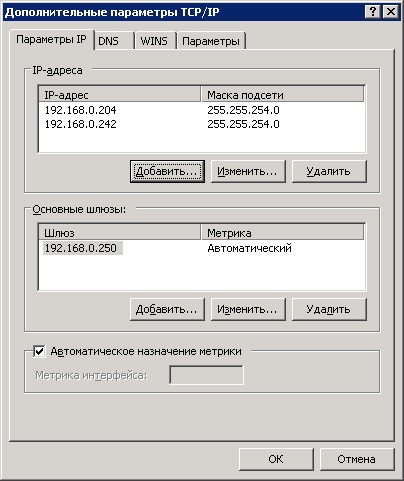

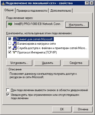

Под "вторым" я имел в виду дополнительный IP адрес (адрес кластера), в моем случае это 0.242.
Но причина у меня именно в балансировщике. Я обнаружил что после включения кластера скорость сетевых операций падает примерно в 1000раз. Стоит только отключить "Балансировщик нагрузки сети" - скорость сразу нормализуется.
