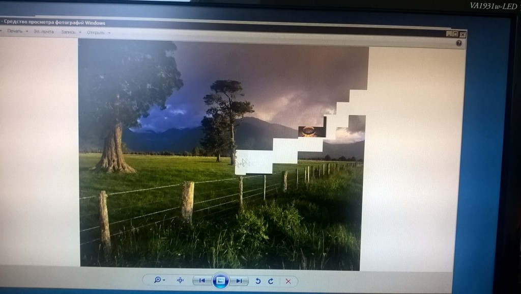

Недавно использую ваш продукт и столкнулся с проблемой торможения в терминале, т.е. за курсором лесенка бегает, если переключать окна или, допустим, открыть pdf(очень медленно работает). Сейчас используется 4 терминала (3xAtom, 1xJ1800). Работают с TS за пределами офиса. ДО этого пользовался другим ПО (Ponix), там такого не было, но т.к. у них плохо реализована работа с двумя мониторами да и вообще они ничего не обновляют, по перешел на wtware. Какие можно действия предпринять, чтобы исправить ситуацию?

Такое, как на картинке, так и останется, или через некоторое время все прорисуется как надо?

Такое как на картинке проходит через пару секунд.

Если оно само проходит, картинка сама восстанавливается, значит в скорости канала. И раз там не доли секунды, а целых две секунды до восстановления картинки, то реальная скорость до терминала получится совсем немного КИЛОбит. Или может задержки адские из-за потери пакетов. Надо разбираться с каналом. Другие линуксы, или что-то ещё кроме виндовса с той же стороны, где втварь, есть? Можно измерить скорость прокачки с терминального сервера до какого-нибудь-не-виндовса в той же сети, где втварь?

Картинка идёт от удалённого сервера к клиенту. Со скоростью 150 Кб/с. Это почти на порядок меньше, чем копирование с сервера на сервер, и это повод для весьма неспешной отрисовки. Теперь надо нанять ещё одного системного администратора, который разберётся, почему так.
