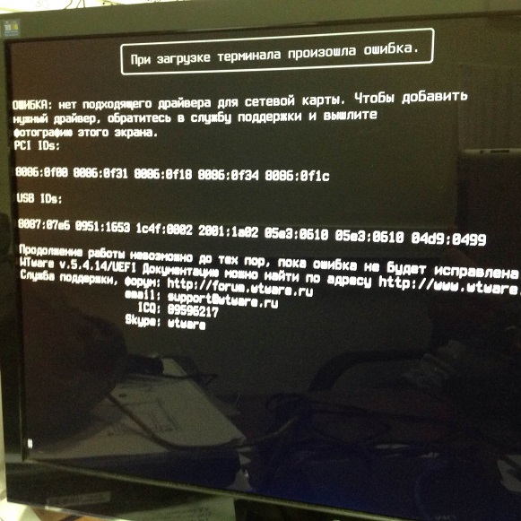

Добавьте, пожалуйста, поддержку данной сетевой карты. VID:PID 2001:1a02. Очень надо! Неттопы уходят с рынка, приходится переходить на compute stick, а там только USBшные карты можно подключать. По WiFi не предлагать :)

Погуглил, для инфы выкладываю:
http://www.linux.org.ru/forum/general/8687441
Сообщения: 12246
Re: Сетевая карта USB Dlink DUB-E100
Мне проверить не на чем, ни одной USB карты нет. Может затянуться...
Попробуй это: http://pxe.ru/files/testing/201602161811.zip
Если не поедет, хочу фотку экрана с ошибкой, и потом из командной строки
Ещё фотку. Потом Shift-PageUp, и ещё фотку.

После настройки терминала - не загружается. виснет. помогает только ctrl+alt+del. В ошибку не вываливается, поэтому логи снять не могу :(

Странно. Ожидал что не сработает, но виснуть не должно было. Минут пять ждал?
Настоящая 5.4.14 с wtware.ru не виснет? На чём останавливается? Фотографию того, на чём останавливается, покажи.
Загружаешься с SD? Попробуй замени вот этот файл в каталоге packages на SD: http://pxe.ru/files/testing/201602171558.zip
Оно должно выдать командную строку. Фоткаешь экран, набираешь exit, жмёшь Enter, она выдаёт следующую командную строку, и далее до победы.

5.4.14 выпадает стандартно на список устройств VID:PID.
ждал минут 15, знаю что может подзалипнуть загрузка
гружусь с USB флешки.
Сейчас сделаю по инструкции.

Гы. Это же UEFI. Значит я не тот файл дал. Надо этот: http://pxe.ru/files/testing/201602171912.zip Скачать, распаковать, найти на SD (на SD должна быть установлена 5.4.15, которая виснет, выше была ссылка) файл с тем же именем, заменить.
Инструкция та же. Загрузиться, выпадет командная строка - фоткаешь экран, набираешь exit, жмёшь Enter, она выдаёт следующую командную строку, и далее до победы.

Ну никак не выпадает командная строка! Висит чёрный экран, флешка не помаргивает. Но, ctrl+alt+del срабатывает, и появляется строка с sigterm, тоесть виснет не наглухо.

Удали вообще файл bootx64.efi с SD. Перестанет загружаться?
Затем попробуй это: http://pxe.ru/files/testing/201602181505.zip

вот, пошло дело :)
сейчас наделаю скриншотов
Сообщения: 12246
Последний скриншот перед зависанием выложи. Остальные не надо.

initrd.cpp Line 172
initrd.cpp Line 177
hardware.cpp 313, затем 349, 356, 360 затем, висим

Загадочно. Попробуй ещё это: http://pxe.ru/files/testing/201602181845.zip

Вот после слова "загадочно" у меня пявился вопрос - не может ли это быть из-за wifi сетевушки, которая тоже не определяется?
А по тесту:
initrd 177,178,203,204,232
hardware 360
download 124,128,148,155,156,
hardware 361
висим
config.wtc состоит только из параметра server= и connection
initrd.wtc настроен на статику

Оно не должно смотреть на WiFi сетевушку, если в initrd.wtc не сказано работать по WiFi.
В прошлый же раз не было hardware 361, зависло на 360. Я ничего умного не менял, только остановок навстравлял. Что-то не так :(
Попробуй это: http://pxe.ru/files/testing/201602191339.zip

hardware.cpp 360, 361,364, висим
Сообщения: 12246
Оно так с каждым разом на строку дальше продвигаться будет? Не было же 364-й. А железка исправна, что-нибудь кроме втвари едет без непонятных падений?
Поставь 5.4.16 с wtware.ru, поверх этот файл: http://pxe.ru/files/testing/201602241421.zip И ещё раз, как и раньше.

hardware.cpp 87, 99, 99, 99 и т.д.
Сообщения: 12246
И сколько этих и т.д.? Больше десятка?

о как.. я раз 8 попробовал, думал, что заглючило :)
hardware.cpp 87, 99 (17 раз), 172, 364, 76, 87, 99, висим

hardware.cpp 172, 364, 99, 119, висим

ЗАРАБОТАЛО!!! ОГРОМНОЕ СПАСИБО!!! :)
