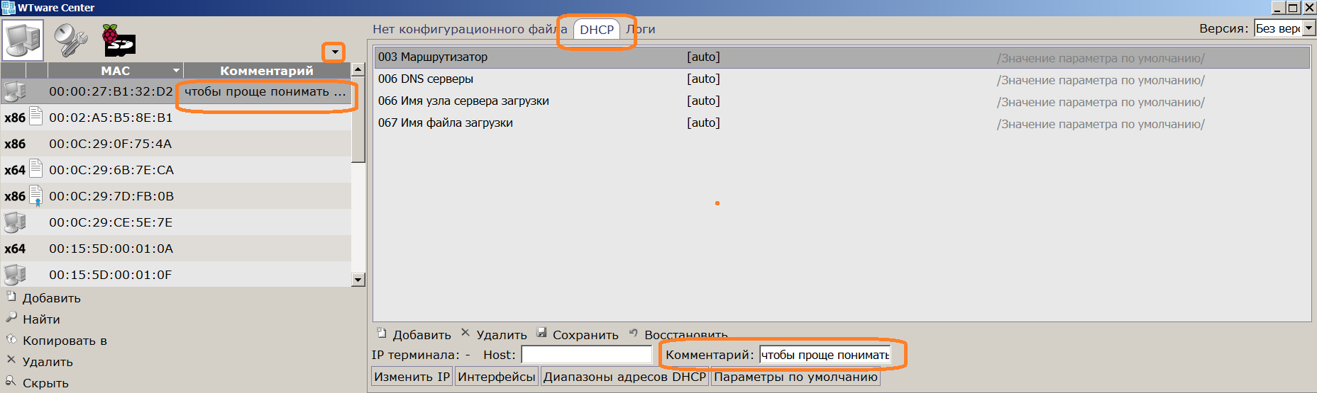

я у себя когда переселение делал создал шаблон с минимумом настроек и добавил терминалы руками и необходимые параметры со старых тоже дописал и при включении терминала у меня он уже получался настроенным
в консоли не нашёл где создаётся comment(чтобы проще понимать что за терминалка) и поэтому создаю его руками копированием в папки
Re: перенос настроек wtware на другой сервер с новой версией
Оно так потому же, почему кнопка "перегрузить терминал" в логах. Так получилось.
- Untitled.png (68.46 КБ) 47290 просмотров
