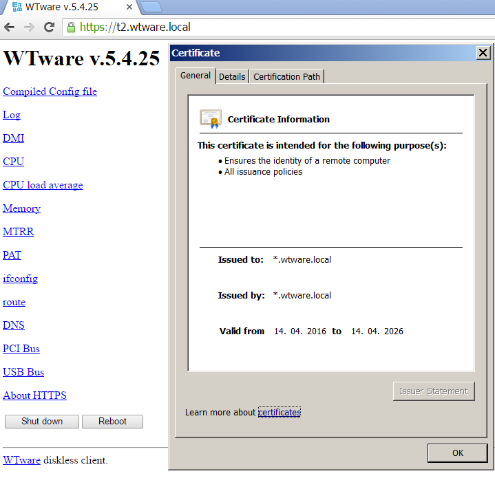

Когда корневой сертификат установлен и DNS имя терминала прописано, должно получиться так:

Гы!!! Так это же решение. Беру твой req.inf. Выполняю пункт 2. Получается сертификат. Свой, самодельный.
Control Panel, Internet Option, Content, Certifcates
Вижу там свежесделанный на *.wtware.local
Export. Пароль пусть будет wtware, чтобы втварь смогла открыть, имя файла https.pfx
Открываю вкладку Trusted Root
Import.
Отдаю втвари https.pfx. Втварь им подписывается, в IE и Хроме получается зелёный замочек.
Сообщения: 12246
Re: HTTPS. Редактирование конфигов на дисках терминалов
Работает!
