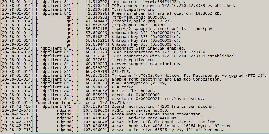

Если втварь подключается с использованием этого кодека, в логе пишется так:

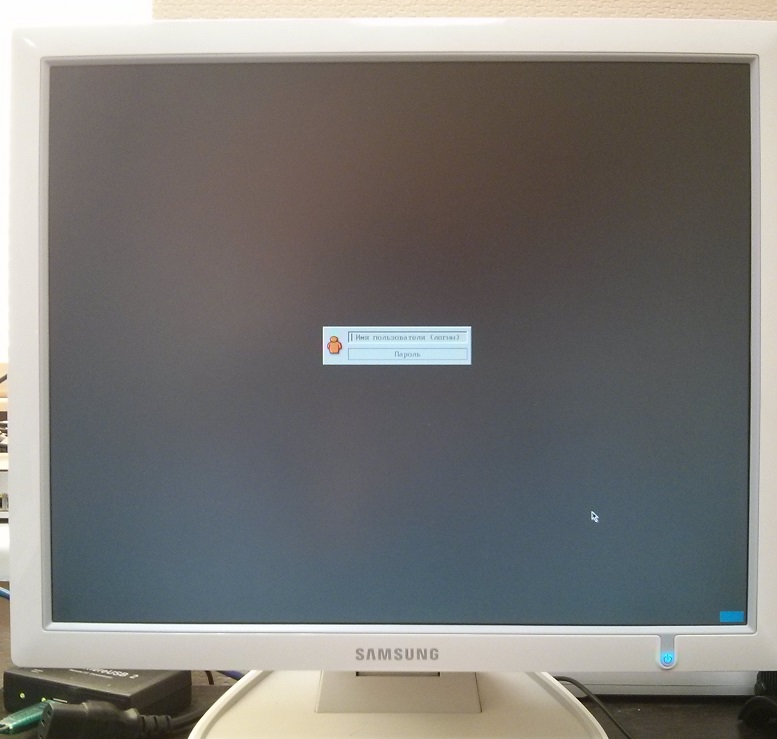

Re: 5.4.54-5.4.58 - новая графика для 2012R2
Сегодня был глюк.
Из интересного:
Вылетов не было, просто часть изображения осталась не прорисована.
Лог отправил по почте.
И еще почему-то не закрашивается в цвет background область в правом нижнем углу экрана. Синий прямоугольник на фото.
Из интересного:
12-42-51-930| [ rdpclient 595] [ 25.008517] Unsupported blockType 0xccc5.
12-42-51-930| [ rdpclient 595] [ 25.008702] rdpclient-gfx-rfx.h ( 88): -- ERROR -- INTERNAL ERROR. Please, contact WTware tech support.

Фон под индикатором Caps Lock. Должно починиться в .62.Rushmore писал(а):И еще почему-то не закрашивается в цвет background область в правом нижнем углу экрана. Синий прямоугольник на фото.
