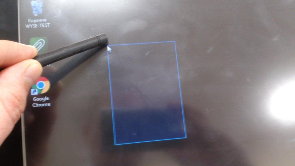

а так похоже как на левую, (сам тач исправен, пробовал загружаться в с ОС там все ок.
- DSC_0043.jpg (44.92 КБ) 40060 просмотров

Не, так я не пойму. Надо намного больше и с фотками.
Когда должно приходить событие "нажата левая кнопка"? Когда ткнули пальцем в тач или когда отпустили? Или только когда отпустили, но при этом не сильно передвинули?
Как на виндовсе на таче выделить область? А перетащить иконку?

Получается что указатель перемещается из точки "А" в точку "В" (ткнули в любое место на экране) с "событием нажатой левой кнопки", после того как палец убрали от экрана выделенный фрагмент исчезает (событие кнопку отпустили)
на фото видно что указатель находится в уже в точке В,

Под втварью - да. Ткнули в экран, втварь отправила событие "нажали кнопку". Перемещаем нажимающий палец, втварь отправляет события "перемещаем курсор мыши". Отпустили палец - втварь отправила "отпустили кнопку".
А под виндовсом?
А под виндовсом?
