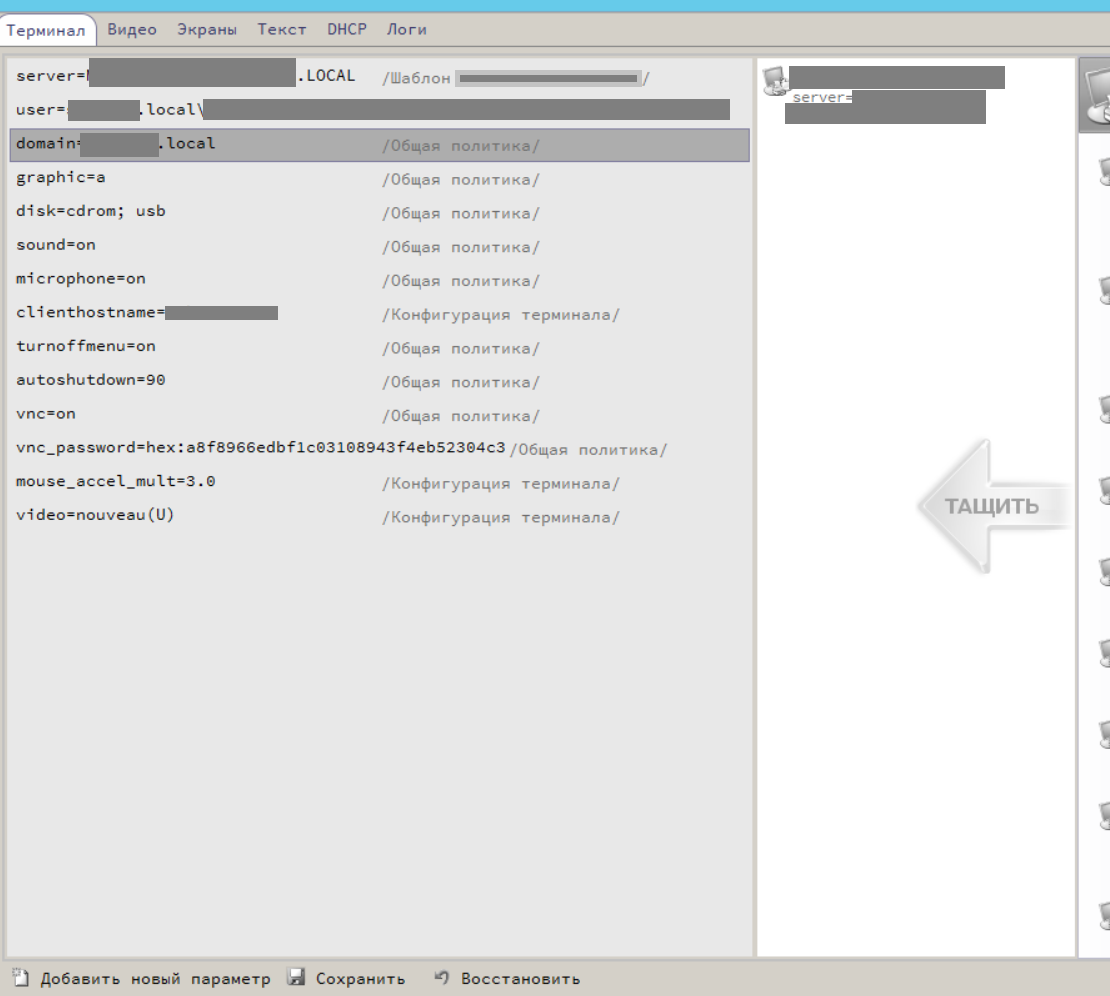

можно тогда более простой вариант - перечитывать конфигурацию при открытии списка параметров терминала
Re: WTWare Center на нескольких пользователей.
Покажи скриншот "списка параметров терминала".

Я хочу понять, какое место ты называешь "списком параметров терминала". Покажи скриншот экрана, на котором это открыто.
Понял, прикладываю.
То есть,что я имею ввиду:
1) при выборе конфига в списке, конфигуратор построчно считывает из конфига все параметры.
2) при нажатии сохранить он сравнивает все изменения в конфигурации(уже те, что были изменены) с параметрами с файла конфига, и если есть различия он об этом уведомляет и предалагает считать их еще раз.
Еще было бы шикарно из самого конфигуратора сделать запрос на лицензию из личного кабинета, но это пока не так критично, пока обходимся ручным вводом.

- Untitled.png (148.53 КБ) 256032 просмотра
Будет сделано в следующей версии.franky.why писал(а):1) при выборе конфига в списке, конфигуратор построчно считывает из конфига все параметры.
Но именно при выборе. Пока не ткнёшь на другой, больше не перечитается.
