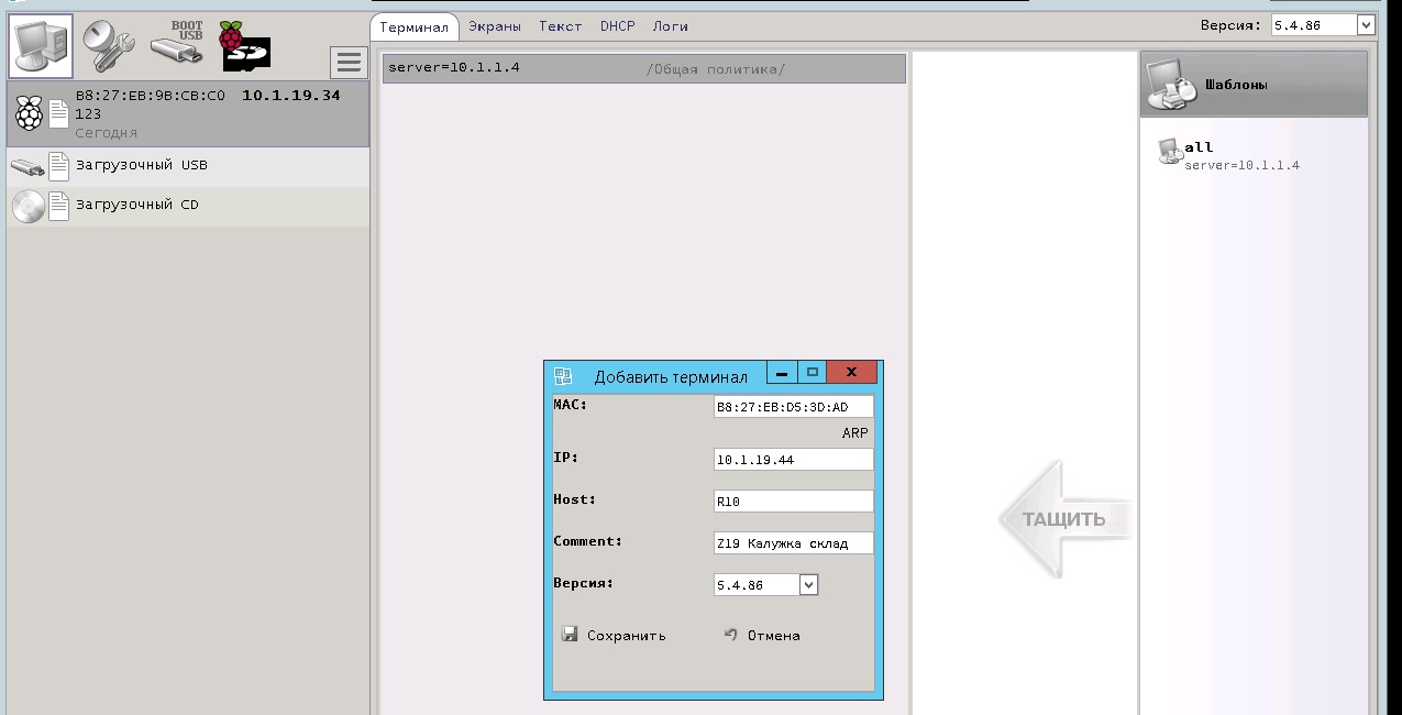

1. От чего можно взять с малины лог но нельза загрузить с нее конфиг (оба конфига) в конфигуратор, или можно? Былобы оч удобно. рис1.

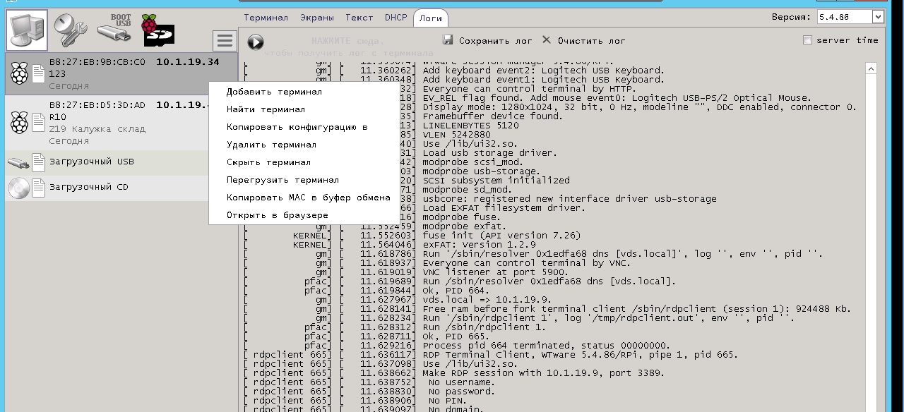

2. Зачем в поиске требуется мак, когда достаточно ip рис2? В моем случае куча мелких бранчей в маршрутизироемой сети через VPNы и ARP через них не проходит (это не бага а фича), то бишь мак для поиска не применим, а по ip находит, но приходится еще и мак писать что оч неудобно.

Дмитрий 123 писал(а):1. Как заменить комментарий к добавленному к конфигуратору ручками расберри рис1.
На вкладке DHCP. Не спрашивай почему оно там.
Дмитрий 123 писал(а):2. От чего можно взять с него лог но нельза загрузить с него в конфигуратор конфиг
Мы против конфигов на терминалах.

На скрине не "поиск", а "добавить".
МАК надо вводить потому что для нас терминал - это МАК. Все остальные поля опциональны. Оно на самом деле ничего не "находит", нет там функции поиска. Оно только добавляет то, что ты указал.
Это плохая кнопка, она приводит к ошибкам. Не надо ею пользоваться. Есть автоматика для терминалов за шлюзами:
http://wtware.ru/docs5/config.html#discover
Также терминал автоматически появится в списке, если он придёт на эту машину за конфигом. Это одна из причин, почему мы против конфигов на терминалах.
Ну концепция понятна, просто думаю все новички пойдут по моему пути, имея вначале конфиги локально на терминалах, по принципу а вдруг что-то не работает. По этому зададут такие-же вопросы. А в дальнейшем, я так и планирую забирать конфиги с сервера, вот только не уверен на счет забора ОС. Решу позднее. За discover = 192.168.1.1 спасибо, обратил на него внимание внаяале, но отложил тест на потом.
