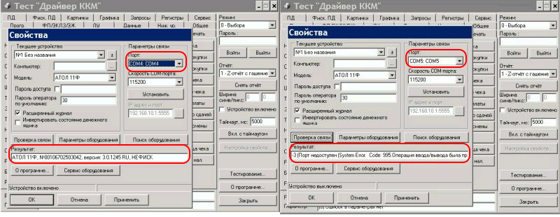

Один АТОЛ 11Ф, подключенный через usb работает без проблем несколько месяцев. Для передачи данных используется wifi-модуль (не второй com-порт).
Второй такой же АТОЛ 11Ф не подключается.
USB ID у них одинаковые (2912:0005), поэтому используется команда serial=COM4(usb 7-1), COM5(usb 7-4).
При этом терминал загружается чуть дольше обычного.
Команда change port "обрывает" подключенную сессию с окошком "I'm tired".
Программа от АТОЛ "Тест Драйвер KKM" без проблем находит первый подключенный ККТ и также "обрывает" подключенную сессию с окошком "I'm tired". При повторном подключении к той же сессии видим ошибку (картинка прилагается).

Сообщения: 12279
Re: Два-три АТОЛ 11Ф через USB
Попробуй это: http://pxe.ru/files/testing/201706272326.zip
И покажи новый лог.
Три штуки не поедут. Две должны поехать.
