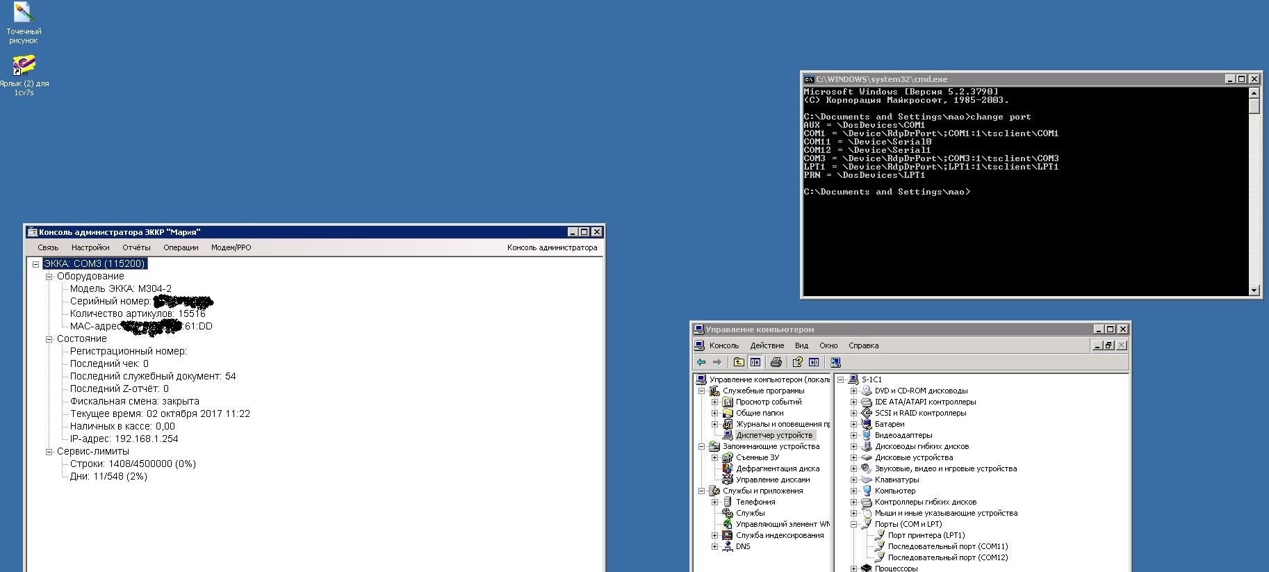

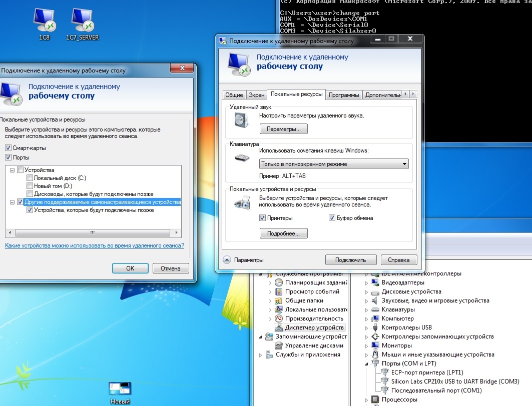

Доброго времени суток.
Задача такова. Есть фискальные регистраторы без физического com порта, с интерфейсом usb (виртуальный com порт) нужно пробросить в терминал для соединения с 1С7.7 и печати чеков. Модель фискальника Мария МТМ304T3 именно T3. Драйвер CP210x USB to UART Bridge VCP Drivers (cсылка на оф сайт https://www.silabs.com/products/develop ... cp-drivers ).
При подключении к ПК (winXP,7,10-проверено) и установки драйвера все работает супер, если база 1С на ПК или по сети. При загрузки с тонкого клиента с использованием последней версии WTware 5.6.14 и предыдущих версий вплоть до 5.0.7 не работает. Простой фискальный с com портом пробрасывается без проблем. Драйвер (CP210x USB to UART Bridge VCP Drivers) установил на сервере. Server 2003 r2 x86.
Сервер виртуальный, находиться на гипервизоре WMware ESXI.
По поводу rdp - если грузить ПК с уже установленным драйвером USB CP210x - при входе на сервер через rdp - виртуальный com порт перенаправляется. И фискальный определяется нормально и работает. Но тогда WTware ---не нужна. И это уже не тонкий клиент... Нужно решение средствами WTware.
Прошу помощи. Напишите какие логи нужны, мож я что пропустил... Возможно драйвер нужно где прописать. Варианты пробовал: usb-to com (по ID, bus и без), usb перанаправление.
Простите за ошибки. Учусь...

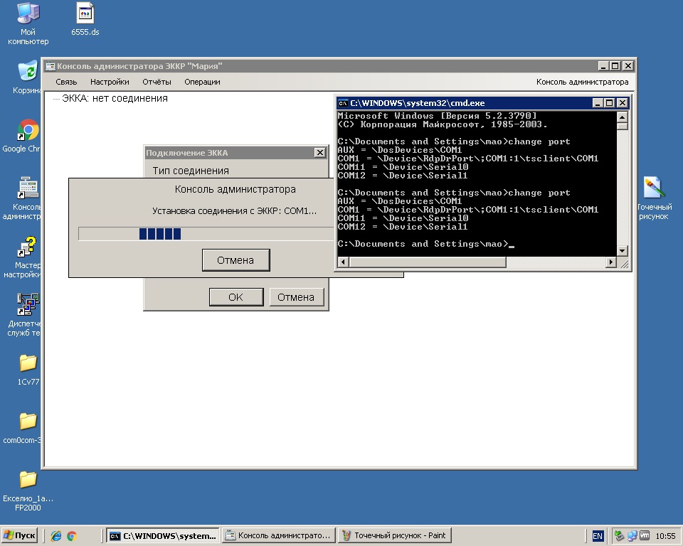

1. Конф. выглядит так:
user=apteka1\mao:\x67\x66\x79\x66\x6c\x6a\x6b
clienthostname=TEST_KASA
turnoffmenu=poweroff
serial=COM1(usb)
2. Как видите все лишнее убрал.
3. Лог включения терминала:

17-41-47-323| [ gm] [ 16.577570] ttyUSB0, single device.
17-41-47-323| [ gm] [ 16.577579] Run serial daemon for ttyUSB0.
17-41-47-323| [ gm] [ 16.577587] Run '/sbin/rdpdr[serial] 0 8', log '', env '', pid ''.
17-41-47-323| [ pfac] [ 16.577689] Run /sbin/rdpdr[serial] 0 8.
17-41-47-323| [ rdpclient 737] [ 16.577698] Use /lib/ui32-SSE.so.
17-41-47-323| [ pfac] [ 16.577706] Ok, PID 738.
17-41-47-323| [rdpdr-serial 8] [ 16.578206] RDP Serial Port Redirector, WTware 5.6.14, device ttyUSB0.
17-41-47-323| [ gm] [ 16.627755] COM1 => ttyUSB0.
17-41-47-323| [ rdpclient 737] [ 16.627880] Add serial redirection, COM1 in the session = hardware ttyUSB0.
17-41-47-323| [ rdpclient 737] [ 16.627949] Make RDP session with 192.168.0.118, port 3389.
17-41-47-323| [rdpdr-serial 8] [ 16.628055] New client connection, id 1.
17-41-47-323| [ rdpclient 737] [ 16.628081] Username: "mao".
17-41-47-323| [ rdpclient 737] [ 16.628098] Password: present.
17-41-47-323| [ rdpclient 737] [ 16.628114] No PIN.
17-41-47-323| [ rdpclient 737] [ 16.628131] Domain: "apteka1".
17-41-47-323| [ rdpclient 737] [ 16.628148] No shell.
17-41-47-323| [ rdpclient 737] [ 16.628164] No directory.
17-41-47-323| [ rdpclient 737] [ 16.628182] Window: 960x768@24.
17-41-47-323| [ rdpclient 737] [ 16.628206] PFlags 0x0000002F.
17-41-47-323| [ rdpclient 737] [ 16.628226] Keyboard 00000409:00000000.
17-41-47-323| [ rdpclient 737] [ 16.628245] My hostname "TEST_KASA".
17-41-47-323| [ rdpclient 737] [ 16.628264] TCP: connecting to 192.168.0.118:3389.
17-41-47-323| [ rdpclient 737] [ 16.628955] TCP: connection with 192.168.0.118:3389 established.
17-41-47-323| [ rdpclient 737] [ 16.629016] Turn keepalive on.
17-41-47-323| [ rdpclient 737] [ 16.629307] Free ram after buffers allocation: 1785360 KB.
17-41-47-323| [ rdpclient 737] [ 16.631317] Process RDP server certificate.
17-41-47-323| [ rdpclient 737] [ 16.631392] RDP5 encryption (X.509).
17-41-47-323| [ rdpclient 737] [ 16.633751] Enable font smoothing.
17-41-47-323| [ rdpclient 737] [ 16.891335] INFOTYPE_LOGON_PLAINNOTIFY

Re: Не работает перенаправление USB-to com для фискального
Попытка подключения к com порту терминала...
- Так вот выглядит "невозможность" подключения к com порту тонкого клиента.
- 1.jpg (145.88 КБ) 73773 просмотра
Удачное подключение через RDP с ПК. ОС win7x64.
- Так выглядит подключение через RDP на сервер с ПК. Со стороны сервера.
- 2.1.jpg (229.06 КБ) 73773 просмотра
Подключение к фискальному через консоль с ПК (локально).
- Так выглядит локально подключение к фискальному с ПК.
- 3.1.jpg (232.55 КБ) 73772 просмотра
