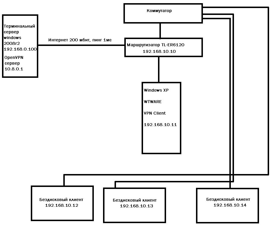

Доброе время суток господа, настраиваю первый раз OPENVPN. представляю такую картину настройки (см. рисунок). Первый вопрос, правильно ли я представляю )) Второй вопрос можно ли обойтись без WindowsXP (который указан на рисунке)??? Если установить wtware на сервер терминалов, сможет ли она раздавать через туннель ???. CD, USB, HDD не рассматриваю.

Правильно.
XP на схеме нужна для:faviconoff писал(а): Чт апр 19, 2018 2:57 pm Второй вопрос можно ли обойтись без WindowsXP (который указан на рисунке)??? Если установить wtware на сервер терминалов, сможет ли она раздавать через туннель ???
1. VPN.
2. DHCP.
3. TFTP для загрузки ОС.
4. TFTP или HTTP для конфигов.
Пункт 1 маршрутизатор точно умеет делать. Можен, не OpenVPN, а какую-то другую.
Пункт 2 и 3 - надо копать настройки маршрутизатора. Может, для него есть народная прошивка, они бывают умнее штатных. Через туннель можно, если хочется узнать много нового про сети. Просто нельзя.
Пункт 4 можно через туннель.
Если в офисе есть машина с Windows, которая обычно включена, я бы поставил втварь на неё и не морочился с туннелями. Понятность и простота конструкции многого стоят.

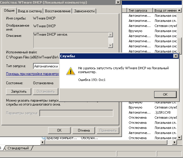

После "игры с OpenVPN" Wtware перестала работать, службы не запускаются... Что делать ??? OpenVpn удалил, картина таже. Wtware полностью удалил, поставил чистую, службы не запускаются.aka писал(а): Чт апр 19, 2018 7:56 pmПравильно.

Никогда такого не видел. Если "удалить wtware, перегрузить, поставить втварь" не работает, тогда не знаю, куда копать.

Удалял, перезагружал, службы не запускаются!aka писал(а): Пт апр 20, 2018 5:09 pm Никогда такого не видел. Если "удалить wtware, перегрузить, поставить втварь" не работает, тогда не знаю, куда копать.

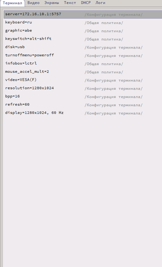

Разобрался. Проблема в другом софте была. VPN настроил, сервер - клиент, клиент - сервер пингуются по vpn, сетку видно, в параметре server=172.16.10.1:5757 (не стандартный порт) указал, но компы не грузятся... Пишет подождите и ошибка. Через mstsc всё подключается и работает.
Конфиг сервера:
port 443
proto udp
dev tun
dev-node "VPN Server"
dh "C:\\Program Files\\OpenVPN\\ssl\\dh2048.pem"
ca "C:\\Program Files\\OpenVPN\\ssl\\ca.crt"
cert "C:\\Program Files\\OpenVPN\\ssl\\cert.crt"
key "C:\\Program Files\\OpenVPN\\ssl\\cert.key"
server 172.16.10.0 255.255.255.0
max-clients 2
keepalive 10 120
client-to-client
comp-lzo
persist-key
persist-tun
cipher DES-CBC
status "C:\\Program Files\\OpenVPN\\log\\status.log"
log "C:\\Program Files\\OpenVPN\\log\\openvpn.log"
verb 4
mute 20

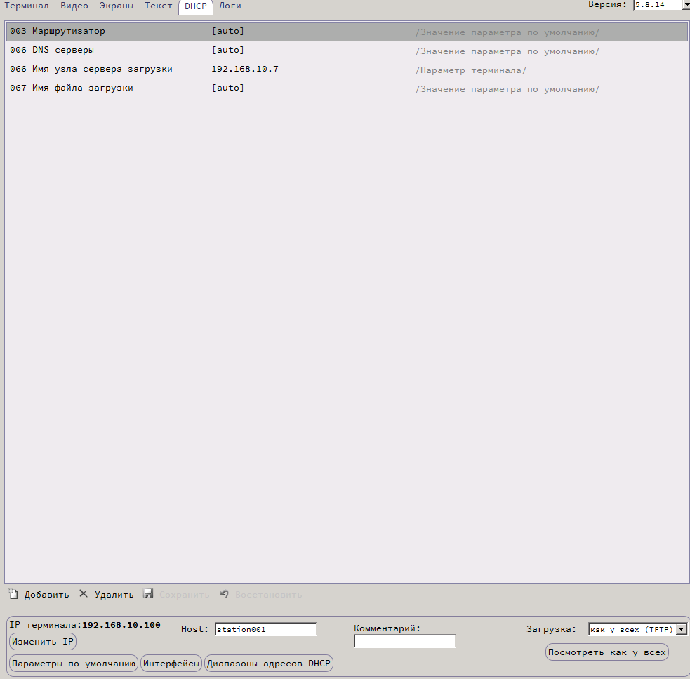

Что может быть ? Может быть во вкладке DHCP в параметре маршрутизатор указать что ? и в DNS ?
192.168.10.7 - на этой машине установлено: Wtware, OpenVPN клиент
- 1.png (32.64 КБ) 36199 просмотров
- 2.png (28.41 КБ) 36199 просмотров
Re: Помогите настроить OpenVPN
Если пишут русским языком, то слово "не грузится" определенно не подходит: уже загрузилось. Проблема в чем?
