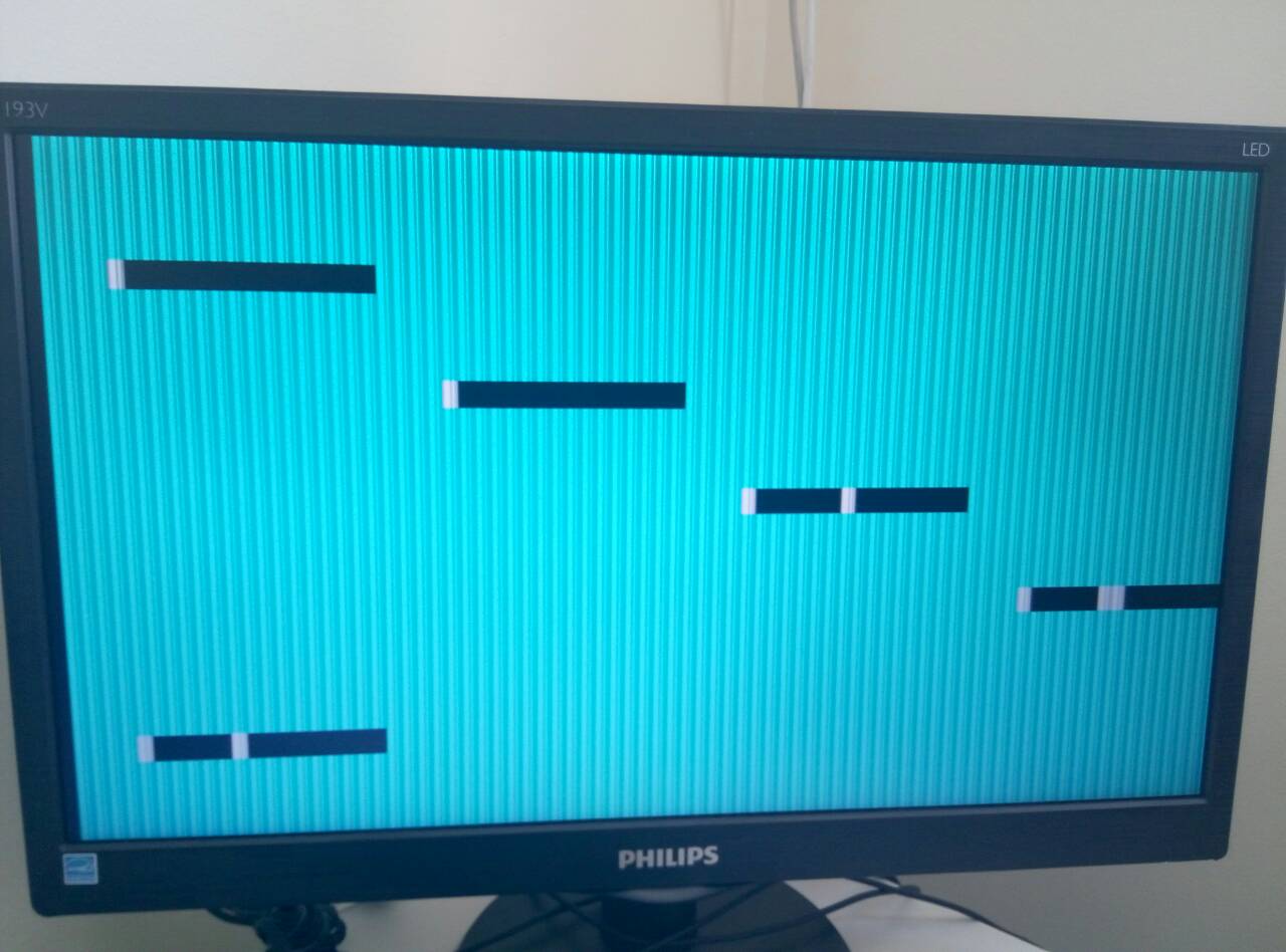

с другими драйверами никак все перепробовал которые есть. только с этими хоть что то показывает
0-02-04-21f64fb7b4c96efe3d2ebb59b348363f2eaf4219242755e9f221fd47bc697a28_42a6df9e.jpg
0-02-04-21f64fb7b4c96efe3d2ebb59b348363f2eaf4219242755e9f221fd47bc697a28_42a6df9e.jpg (72.1 КБ) 41240 просмотров

Сообщения: 261
Re: Проблема с разрешением
Сообщение akatik »
ouaoleg писал(а): Пн июл 23, 2018 11:12 am с другими драйверами никак все перепробовал которые есть. только с этими хоть что то показывает
Значит не судьба использовать эту видеокарту с этим монитором. vesa редко понимает широкие разрешения...

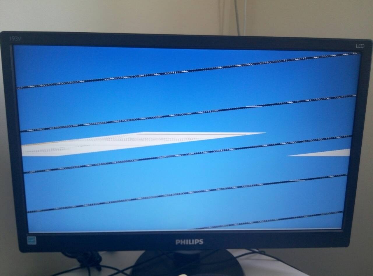

ouaoleg
Сообщения: 5
Зарегистрирован: Чт июл 19, 2018 10:32 am
Сообщение ouaoleg »
Вот что на мониторе с драйвером viafb(F) на версии 5.8.22
5.8..22 viafb(F).jpg (107.52 КБ) 41214 просмотров
