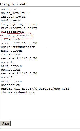

Приобрел монитор с разрешением 2560х1440, а как оказалось нет такого разрешения в стандартных настройках.
Есть 2560х1600 или 1920х1440.
Подскажите как быть?

Greed писал(а): Вс фев 24, 2019 3:50 pm Приобрел монитор с разрешением 2560х1440, а как оказалось нет такого разрешения в стандартных настройках.
Версия втвари свежая? В каких именно "стндартных настройках" нет такого разрешения? Покажи скриншот или фотографию экрана.
Всегда можно написать в конфиг руками:
display=2560х1440
Greed
Сообщения: 9
Зарегистрирован: Ср авг 08, 2018 4:26 pm
Re: Монитор разрешением 2560х1440
Сообщение Greed »
Здесь расписаны все варианты. Разве не так?

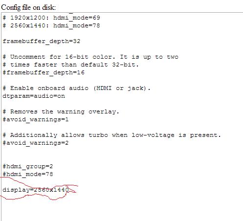

Сообщение Greed »
Значит надо руками прописать в "config.wtc", а в "config.txt" оставить без изменений или тоже надо что то править?
Сообщения: 12279

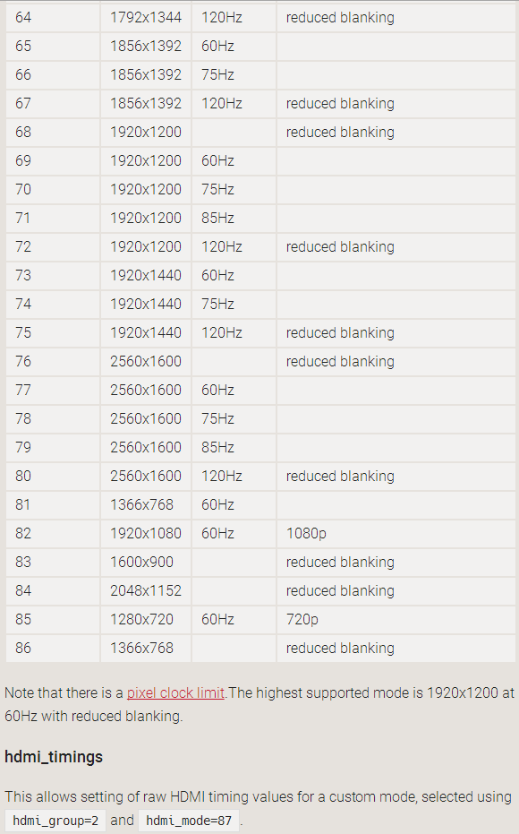

Малина не потянет 2560х1440. Её официальный предел 1920x1200, об этом на твоем скриншоте английским языком написано.
Надо править config.txt на SD карте. Это конфиг малинового БИОСа, который делают разработчики малины. Конфиги втвари на разрешение экрана малины не влияют. Но обычно его не надо править, обычно малина сама у монитора спрашивает разрешение.

Сообщение Greed »
На английском то оно написано, но в то же время в таблице под номером 80 стоит разрешение 2560х1600 120 Hz.
Как это понимать? По моему это высший предел, но а у меня то чуть ниже!
Сообщения: 12279
Greed писал(а): Чт фев 28, 2019 11:49 pm Как это понимать?
Я не знаю. Возможно, на этот вопрос могут ответить авторы того сайта, на котором размещена эта таблица?
Если штатный Raspbian сможет показать такое разрешение, то и втварь можно научить. Но только если это возможно физически и заработает на Raspbian.

Сообщение Greed »
Сделал так ничего не призошло.
Затем сделал вот так, и опять ничего.
Все одно загружает 1920х1080.
Может есть какой еще вариант.
Сообщения: 12279
Ерунда на обоих скриншотах. Если с первого раза непонятно, можно же ещё несколько раз прочитать, пока не станет понятно.
