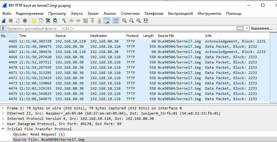

На сниффере, снимающему трафик с порта, к которому подключен Raspberry Pi, видно, что от WTware на Raspberry Pi, просто перестают приходить TFTP Acknowledgement.

WTware_B8.27.EB.A9.05.04_2019-12-19_11-47-40_crop.txt - лог с ошибками загрузки по TFTP.
RPI TFTP boot err kernel7.img.png - скриншот сниффера.

Вам не кажется, что вы сами себе противоречите?
aka писал(а): Чт дек 19, 2019 3:49 pm TFTP сервер перепосылает пакет. Подтверждения приёма (Acknowledgement) от клиента нет.
aka писал(а): Чт дек 19, 2019 3:49 pm В TFTP обмен пакетами по очереди идёт: пакет с данными от сервера, подтверждение от клиента, после подтверждения следующий пакет с данными от сервера.
Я для чего выложил скриншот сниффера, на котором продемонстрирован пример возникающей проблемы? Видно же, что начиная с 2233 блока подтверждения перестают отравляться в сторону сервера.
aka писал(а): Чт дек 19, 2019 3:49 pm Вероятно, пакет теряется из-за неисправности физической сети, или если между клиентом и сервером есть роутер - он может резать.
Напомню, сниффер снимает данные с порта коммутатора, к которому подключено WTwarе на RPI.
Где вы видите потерю пакетов на сети? На скриншоте же видно, что все пакеты от сервера TFTP до порта коммутатора, к которому подключено WTwarе на RPI, успешно дошли. Проблема в том что WTwarе на RPI перестал отправлять на сервер подтверждения приема пакетов.

AlexPetrov писал(а): Чт дек 19, 2019 4:34 pm Вам не кажется, что вы сами себе противоречите?
Нет.
AlexPetrov писал(а): Чт дек 19, 2019 4:34 pm Я для чего выложил скриншот сниффера, на котором продемонстрирован пример возникающей проблемы? Видно же, что начиная с 2233 блока подтверждения перестают отравляться в сторону сервера.
Да. Сервер свой пакет отправляет. Дальше этот пакет либо не доходит до клиента, теряется по дороге. Порт коммутатора, проводка от коммутатора до малины тоже могут быть неисправны.
Либо клиент ломается и не отвечает.
Либо клиент посылает ответ, но ответ не доходит до сервера, тебяется по дороге.
В любом случае это проблема или сети, или клиента. Со стороны сервера её не исправить.
AlexPetrov писал(а): Чт дек 19, 2019 4:34 pm Напомню, сниффер снимает данные с порта коммутатора, к которому подключено WTwarе на RPI.
На RPI в это время ещё нет никакого WTware. kernel7.img - это первый файл, в котором есть немного нашего кода, и он так и не догружается. Всё, что работает в это время на малине, сделано малиновыми разработчиками, мы знаем о нём не сильно больше вас, исходники малиновых загрузчиков закрыты.
