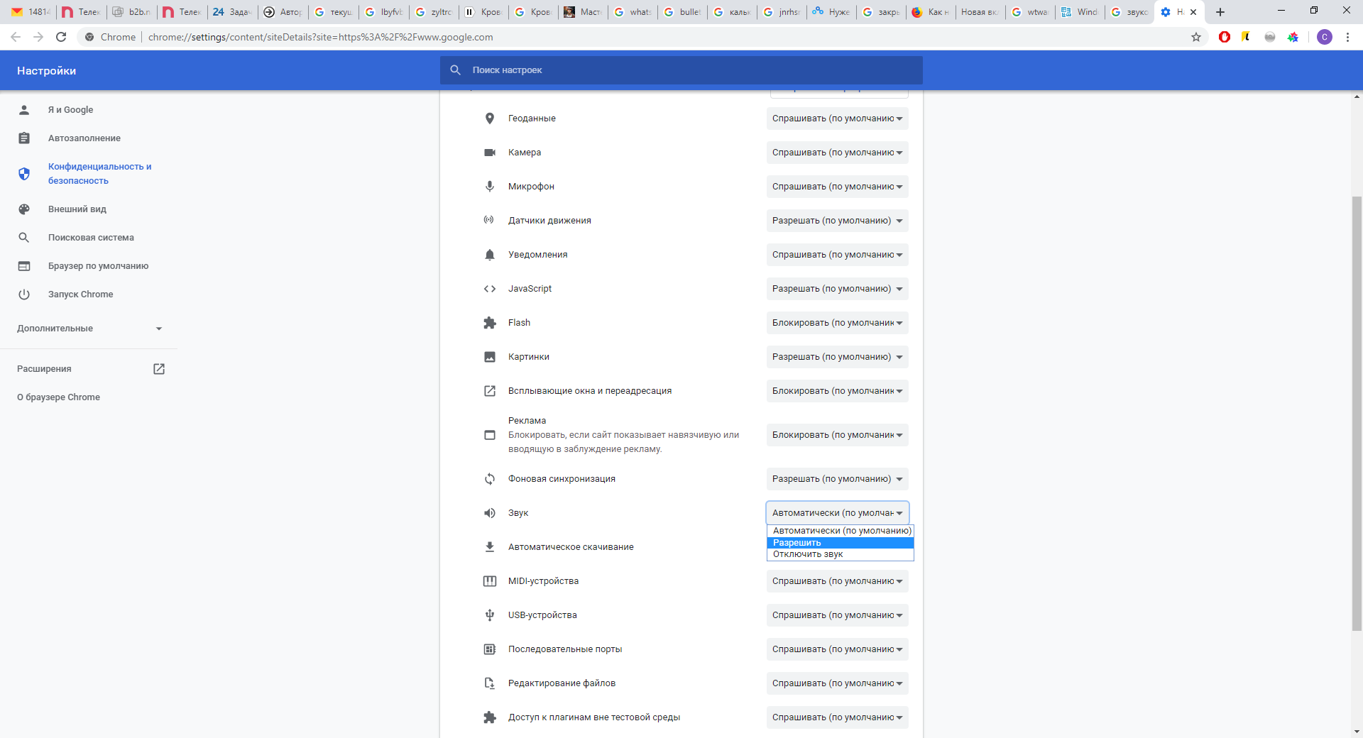

Итак проблему удалось решить.
Сама проблема заключается в том, что хром или хромиум не открывают аудио контекст без пользовательского взаимодействия (т.е. нужно ткнуть в кнопку и тогда звук будет, что в режиме киоска естественно никто сделать не может). Для хромиума на пк есть решение в виде установки политики браузера, в случае же с WTWARE такое решение невозможно. Но есть обходной вариант. Загрузиться в хромиум в обычном режиме(не киоск), и установить настройку Звук для страницы в которую мы грузимся на Разрешить (https://i.imgur.com/d2ip7tn.png). После чего сохраняем профиль хромиума на диск. Этот профиль уже можно растаскивать по тонким клиентам и звук на требуемой страничке работать будет.
- Сообщения: 12245
Re: Не работает звук в chrome на версии 5.8.90
Картинку добавлю, чтоб не потерялась.
- d2ip7tn.png (123.68 КБ) 34433 просмотра
