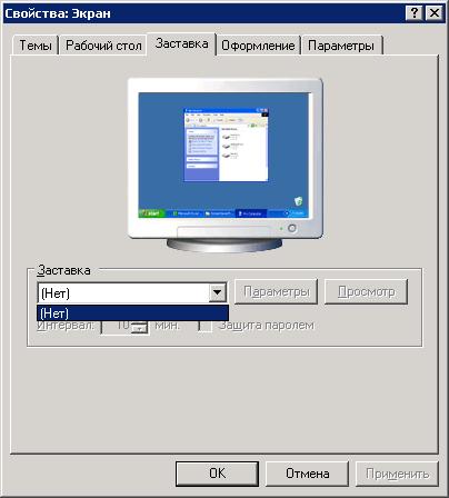

окошко "Снятие блокировки компьютера"
Сообщение kserg »
Да, выскочило окошко "Снятие блокировки компьютера".
Ну что ж... Поковырялся. На компьютере пользователя захожу:
mknsp писал(а):правый клик на рабочем столе -> свойства -> вкладка Заставка -> снять галку защита паролем либо увеличить интервал по желанию.
а там "Заставка" - Нет. и заблокировано (серым цветом, изменить нельзя) время 10 мин. и защита паролем - галочки нет (серым цветом, изменить нельзя).

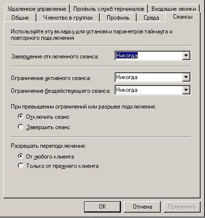

в свойствах юзверя на закладке сеансы что?

В общем, почти разобрался. Каким образом можно целиком удалить заставки? а то вручную просто их удалял. Обратно скопировал - выскочило, и на "защита паролем" - галочка стояла.
Как заставки удалить? Они же не прописаны... в удалении.

Я вначале не обратил внимание, какое окно выскочило :) на заголовок внимания не обратил. Затем дождался - посмотрел, точно, окошко "Снятия блокировки компьютера"
В общем, дело в заставках... на место поставил, отменил заставку - всё работает, не отключается... стояла галочка снятия пароля.
На вкладке "в свойствах юзверя на закладке сеансы" - точно такая же картинка, везде стоит "Никогда".
