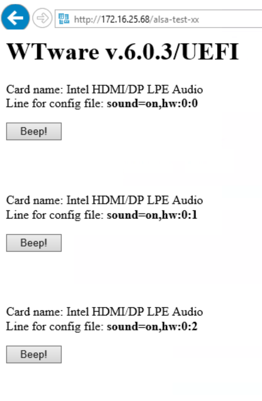

P.S. на этом тонком клиенте есть ещё одна проблема. Теперь со звуком через штатный порт jack 3.5мм. Мне можно описать проблему тут, или создать новую тему?

Про звук - если тест на веб-интерфейсе не пикает и в настройке биоса нет переключателей, то проще взять USB звуковуху, чем рыть набортный.

про звук.
На веб интерфейсе вижу только эти три выхода, но есть ощущение что это DP аудио, аналоговым выходом там даже не пахнет.
джек 3.5 нигде не пикает.
В биосе есть только вкл\выкл аудио устройство.

Да, у меня такое же ощущение. И второе звуковое устройство оно не находит. Значит не судьба использовать 3.5мм. Или на колонки дисплея, или USB звук.Dmitry.Ananyev писал(а): Чт апр 09, 2020 6:34 pm про звук.
