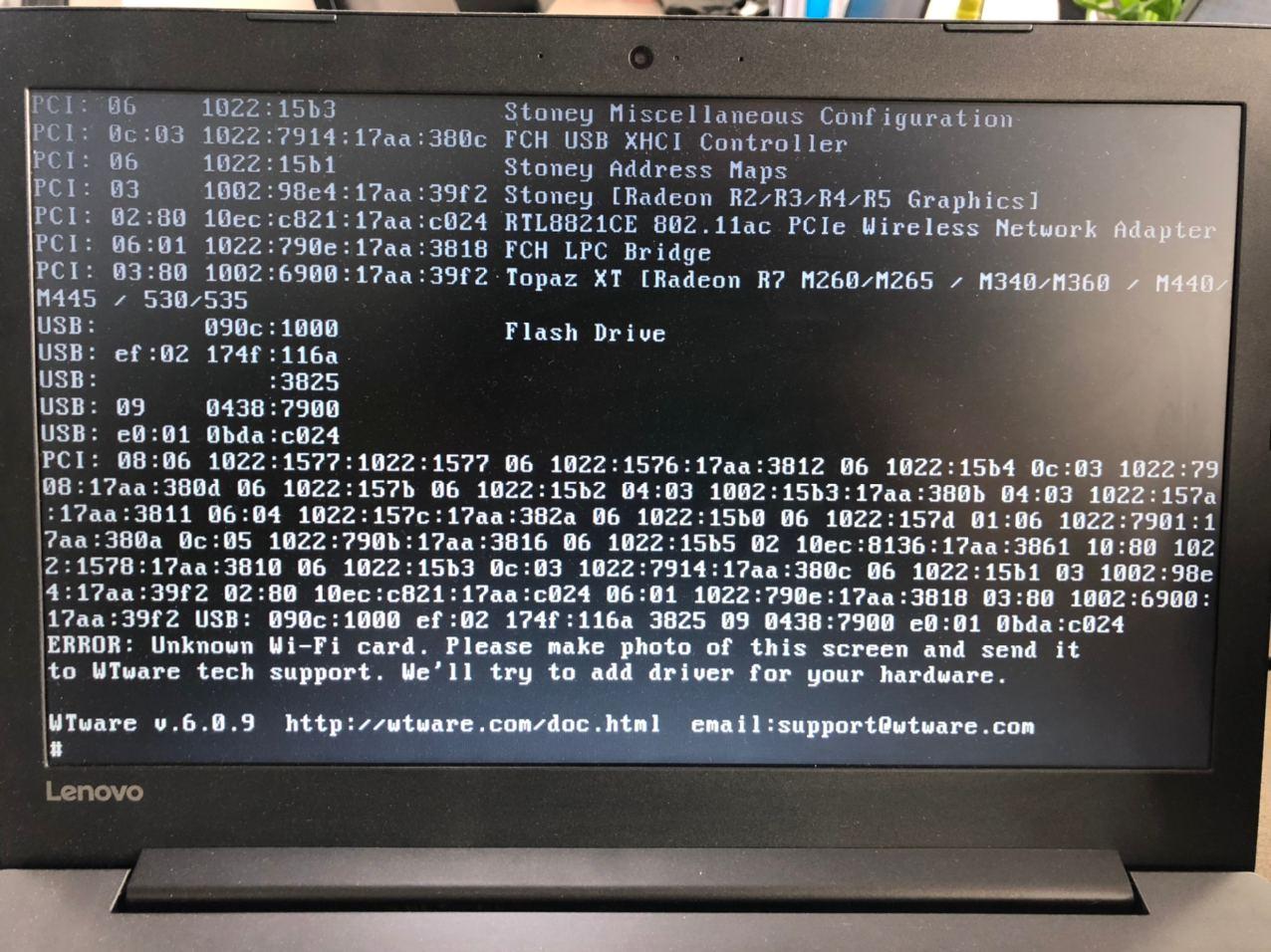

http://wtware.com/fw - отсюда добавили драйвер но ошибка осталась.
Сообщения: 12246
Re: Unknown wi-fi card. Realtek 8821CE WLAN 802.11ac PCI-E NIC
Правильное решение - отключить в BIOS CSM/Legacy и включить UEFI. Под UEFI запустится 64-битная втварь на более свежем линуксовом ядре, и драйвер для этой краты там должен быть. На всем свежем железе лучше включать UEFI.

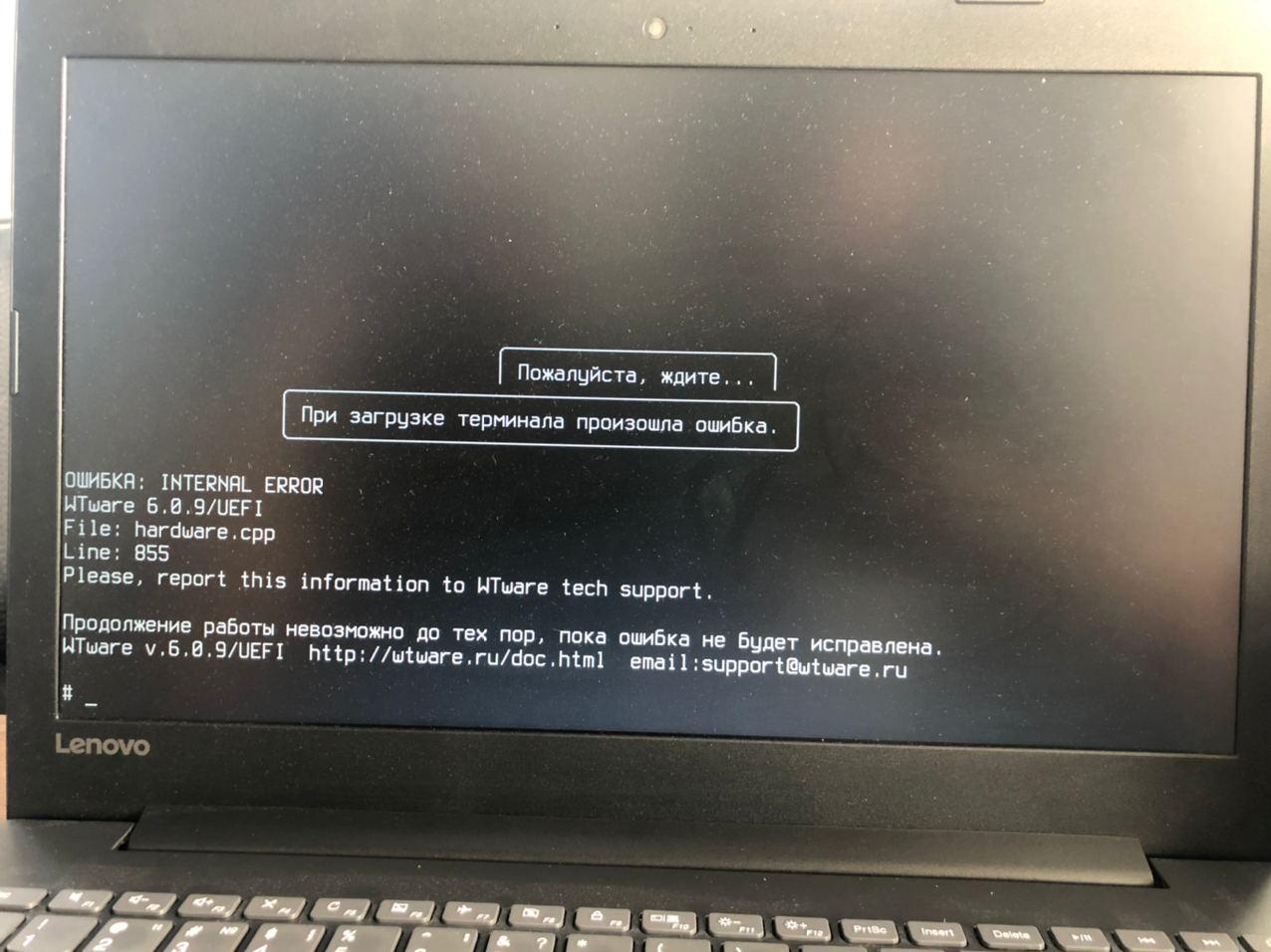

6.0.9 ошибка на скрине выше.
6.0.8 завелась. Большое спасибо)

6.0.9 по ссылке выше или какая-то другая, по другой ссылке скачаная?
mbonus
Сообщения: 10
Зарегистрирован: Вт авг 18, 2020 11:32 am
Сообщение mbonus »
aka писал(а): Ср авг 19, 2020 1:37 pm 6.0.9 по ссылке выше или какая-то другая, по другой ссылке скачаная?
По ссылке выше.

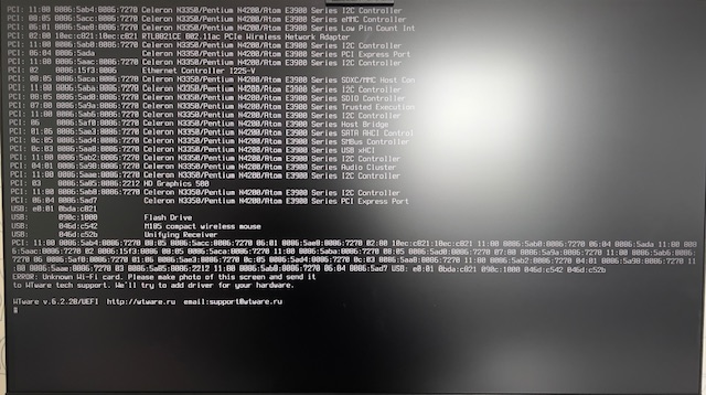

Всем добрый день!
Аналогичная проблема с таким же адаптером wi-fi rtl8821CE. WTware не может найти драйвер. Есть ли решение? Версия WTware 6.2.28

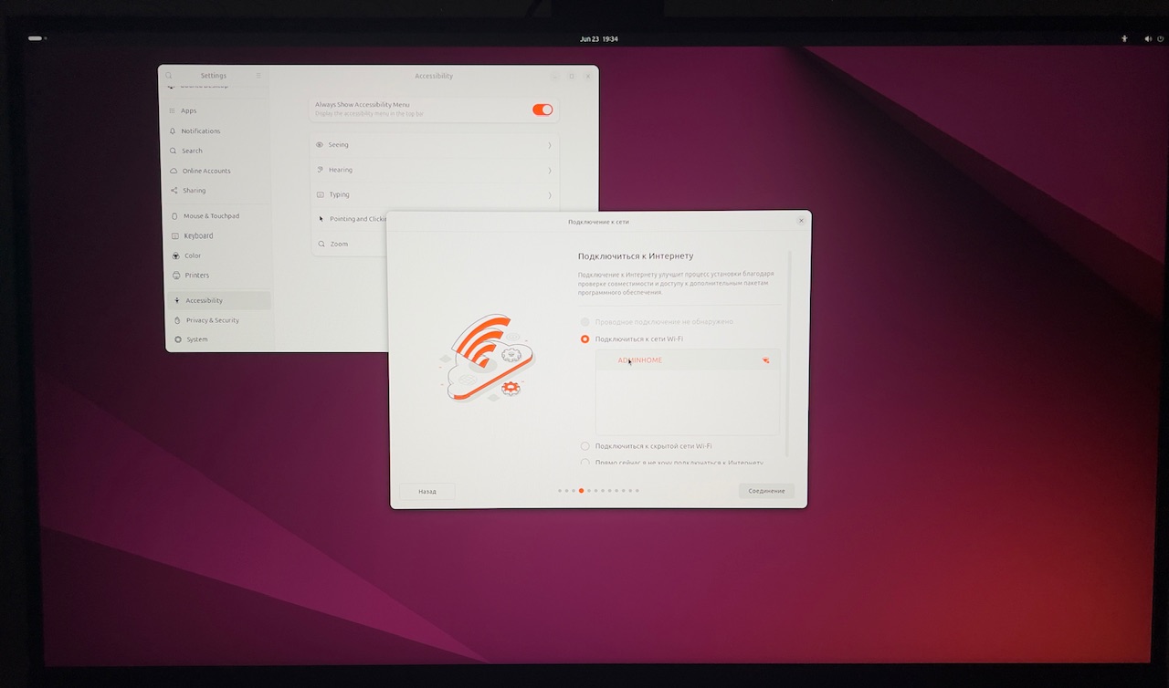

Установил Linux Ubuntu 24.04 Desktop-amd64. Драйвер запустился, Wi-Fi сеть нашел.
Сообщения: 12246
Супер. Запусти на убунте терминал с командной строкой, из командной строки:
sudo dmesg > /tmp/1.txt
И покажи файл /tmp/1.txt
