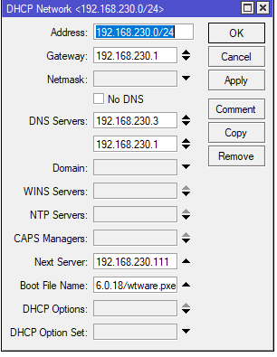

Добрый день. Поднимаю wtware в новой сети. DHCP микротика.
Настройки микротика на скрине (в другом месте грузит с такими настройками нормально).

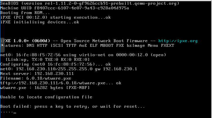

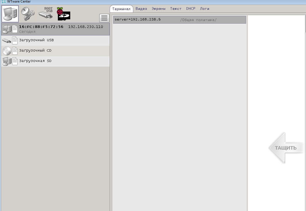

Файл с tftp подхватывает, но дальше получаю "Unable to locate configuration file", хотя файл в конфиграторе создан. В какую сторону посмотреть?
На скринах настройки микротика, конфигуратора. Ну и что, собственно получаю при загрузке.

Оно не может скачать файл pxe.cfg, который должен лежать рядом с wtware.pxe на 192.168.230.111. Что такое 192.168.230.111?

192.168.230.111- комп где установлен конфигуратор wtware. Ну и tftp
pxe.cfg присутствует в директории "C:\Program Files (x86)\WTware\TFTPDROOT\6.0.18"

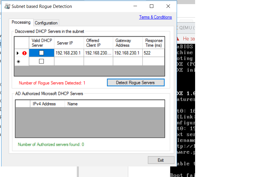

Заодно ещё задача. Докажи, что в сети нет других DHCP.

Запрашиваемая информация во вложении
- WTware_TFTP_2020-10-27_08-10-55.7z
- (35.31 КБ) 817 скачиваний
- Proof DHCP.png (67.17 КБ) 40621 просмотр

Дело было в том, что у меня развернута в сети также "Служба развертывания Windows". И ранее её адрес стоял в DHCP Next server на микротике.
Использовалась для удаленной установки ОС. Так вот, судя по всему втваре пытался с неё стянуть конфиг (не знаю как она анонсировалась в сети, в настройка DHCP её адрес сейчас не указан). ОТключил эту службу на сервере- загрузка терминала втваре пошла.
Каким образом втваре может подхватывать еще и эту службу, если она не указана в DHCP?

Эта служба стояла на 192.168.230.111?Семенов Павел писал(а): Ср окт 28, 2020 11:16 am Каким образом втваре может подхватывать еще и эту службу, если она не указана в DHCP?
"скрыть в конфигураторе" делает именно это: убирает с глаз. Ничего больше.Семенов Павел писал(а): Ср окт 28, 2020 11:16 am В свете этого возник вопрос еще: Вот у меня в сети 20 машин с Network boot. А я хочу чтобы втваре загружалась только на трех. Увидел в документации, что если в конфигураторе терминал "скрыть", он больше не будет загружаться в wtware client. А нельзя установить "только разрешенные" и явно указать МАС?
Тем, что будет загружаться, рулит DHCP сервер. Копай настройки DHCP в микротике, ищи как отдаются разные значения Next Server и Boot File Name разным МАКам.

вот именно что нет. на совершенно другом ip. в данном случае 192.168.230.198Эта служба стояла на 192.168.230.111?
спасибо, посмотрю.Тем, что будет загружаться, рулит DHCP сервер. Копай настройки DHCP в микротике, ищи как отдаются разные значения Next Server и Boot File Name разным МАКам
- Сообщения: 12280
Re: Unable to locate configuration file
Значит есть второй DHCP. Только от DHCP терминал мог узнать совершенно другой IP.Семенов Павел писал(а): Ср окт 28, 2020 2:02 pmвот именно что нет. на совершенно другом ip. в данном случае 192.168.230.198Эта служба стояла на 192.168.230.111?
