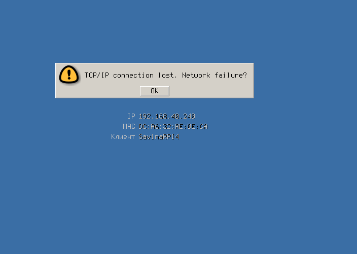

А вот и первые ласточки.
Четвёртая малина с двумя мониторами.
После обновления вылезла ошибка "Недостаточно памяти, напишите gpu_mem=128".
Написал, перегрузил.
Теперь ошибка "TCP/IP connection lost. Network failure?"
При этом я подключаюсь к терминалу и в браузере и по VNC.

Re: 6.0.34 - аппаратное ускорение h264 на Raspberry
config.txt на SD карте свой, не тот что записал конфигуратор?Barvinok писал(а): Чт фев 11, 2021 2:40 pm После обновления вылезла ошибка "Недостаточно памяти, напишите gpu_mem=128".
Сломался от второго экрана. Сейчас будет новая версия.
Родной, конфигураторный. Ничего не менял, только добавил gpu_mem=128
В родном конфигураторном должно было быть "gpu_mem=96", моей малине этого на два экрана по 1920x1080 хватало. Любопытно, почему твоя ругалась.
Выложил 6.0.36. Попробуй пожалуйста на двух экранах.
Всё одно затребовал gpu_mem=128.
После внесения - работает.

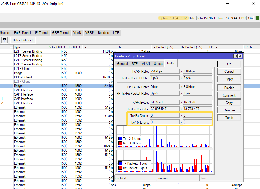

Сегодня проверил работу сети. Прокачивал образ раздела, снятый Акронисом (tib) размером ~120GB (не целиком, минут пять).
Гигабитный свич и две гигабитные сетевушки (сервер-ноутбук) напрямую выдают 80-90МБайт/сек.
Через ip-телефон (100Мбит) - 8-9МБайт/с.
Без потерь. Без ошибок.
