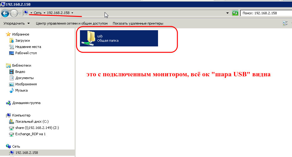

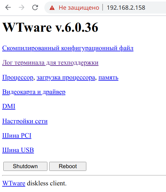

Re: Загрузка без монитора - глюк или фича?
Так это с подключенным монитором
- это как видит Winows USB в сетевом окружении
- s monitorom.png (32.42 КБ) 82855 просмотров
- это когда подключен монитор и я подключаюсь к данному терминалу в браузере
- v_brauzere_s monitorom.png (53.94 КБ) 82855 просмотров

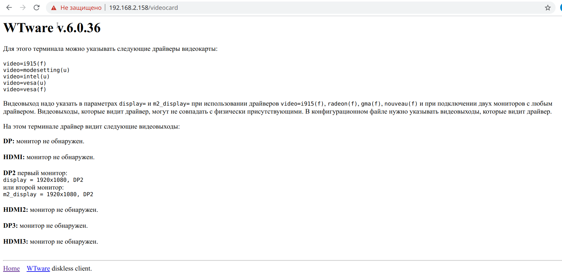

вот ещё с монитором скрин
- v_brauzere_s monitorom_2.png (140.35 КБ) 82854 просмотра

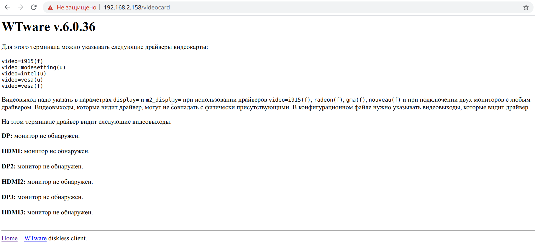

Вот теперь без подключенного монитора.
- v_brauzere_BEZ_monitora.png (55.12 КБ) 82852 просмотра
- v_brauzere_BEZ_monitora_2.png (127.89 КБ) 82852 просмотра
- WTware v.6.0.36_BEZ_monitora.zip
- (15.62 КБ) 1079 скачиваний

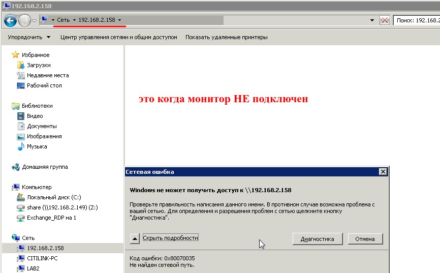

забыл сразу прикрепить, это когда монитор не подключен, винда не видит вообще ничего, хотя как я показывал ранее , если верить данным в браузере сам терминал загрузился
- Bez_monitora.png (29.31 КБ) 82850 просмотров
Не знаю важно или нет, но если смотреть в браузере "Видеокарта и драйвер", то терминал считает, что VESA(F) не указана, не важно подключен монитор или нет всегда выдает одинаково:
WTware v.6.0.36
