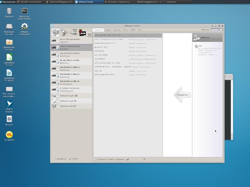

Метод автора темы работает, правда в случае запуска на виртуальной машине, придётся для запуска докера использовать опцию --rdp, и заходить в докер уже по rdp. Мне показалось это неудобным, поэтому родился такой метод запуска конфигуратора вместе со службами под линуксом, естественно под wine. Может ещё кому пригодится.
В качестве сервера со службами и конфигуратором использована сборка Runtu 20.04 с runtu.org, кстати рекомендую, очень удобные десктопы.
Runtu установил на виртуальную машину, там всё просто, примерно как в оригинальной Ubuntu.
В конце выбрал автологон пользователя, можно использовать простой пароль.
После перезагрузки оказываемся на рабочем столе созданного при инсталляции пользователя.
Конечно, не помешает обновить систему:
sudo apt update && sudo apt -y upgrade
и перезагрузиться.
Запускаем терминал.
Далее в терминале (и все команды ниже в нём же):
Добавим поддержку 32-битного wine:
sudo dpkg --add-architecture i386
Установим:
sudo apt install wine wine32
Можно заморочиться и играться с версиями и битностью wine, но практика показала, что для wtware это не важно, а важно лишь одно, возможность запускать сервисы (слушать сеть) на портах ниже 1024-го, а это в линуксе позволено делать только от имени рута, что очень не хочется.
Поэтому в терминале набираем ещё команду:
sudo setcap 'cap_net_bind_service=+ep' /usr/lib/wine/wine
Тут важно, чтобы путь к wine в конце команды вёл к реальному исполняемому файлу, а не к симлинку.
Похоже в докере в ральности работает от имени рута, поэтому там такой заморочки нет.
Теперь можно создать префикс командой в терминале:
winecfg
Потом скачать и установить как в винде wtware:
wine uninstaller
Если при установке не будет ругаться на недоступные порты, то значит всё нормально, т.е. ваш wine может слушать (использовать) порты ниже 1024.
Себе установил со всеми службами кроме DHCP, поскольку у меня такой в сети есть.
После установки запустил один раз:
wine taskmgr
Из запустившегося Диспетчера задач запустил wtware. Если у вас открылось окно программы, то точно всё нормально.
Можно попробовать настроить и загрузить какой-нибудь терминал.
Если всё нормально, можно записать команду в автозагрузку. В runtu есть программа "Автозагрузка программ", в ней можно прописать запуск:
wine 'C:\Program Files (x86)\WTware\Bin\win32.exe'
Перезагружаемся и видим рабочий стол с открытым конфигуратором и работающими сервисами.
Насколько я знаю конфигуратор WTware, вроде бы всё работает.

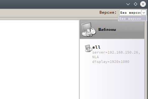

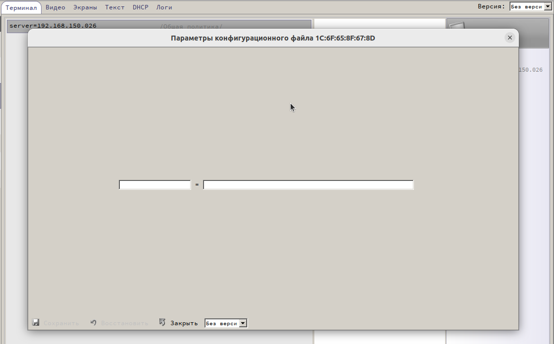

Доброго дня, коллеги!
Устанавливаю программу на Убунту 22/04, Дебиан 11/12 - терминалы загружаются, но в панели администрирования невозможно выбрать версию, в связи с чем неудобно заполнять параметры.
Кто-нибудь сталкивался с такой проблемой?
valeryto
Сообщения: 5
Зарегистрирован: Пт янв 07, 2022 10:58 am
Re: Установка конфигуратора WTware на Ubuntu 20.04
Сообщение valeryto »
У меня runtu 20.04 на базе аналогичной убунты. Версия wtware древняя 6.0.*.
Версия спокойно выбирается в выпадающем списке справа вверху при выбранном терминале.
Там же есть пункт: Без версии.
Сообщение prorock »
В том и дело, что нет версий
valeryto
Сообщения: 5
Если не ошибаюсь, если одна версия установлена, то и выбор только такой.
Проверьте, есть ли у вас в папке в Program Files\WTware\Bin папок с номерами версий. У меня там две папки, в каждой spec.dll.
Кроме того в TFTPDROOT тоже папки с номерами версий, в них уже полный набор файлов для загрузки.
prorock
Сообщения: 3
Зарегистрирован: Пн окт 24, 2022 6:39 pm
Сообщение prorock »
valeryto писал(а): Вт дек 12, 2023 9:24 am Если не ошибаюсь, если одна версия установлена, то и выбор только такой.
Нет. в винде указывается действующая версия, а при установке аргументов к параметрам все параметры уже прописаны.
Когда же в поле "Версия" стоит "Без версии" - приходится все параметры и аргументы вводить руками
