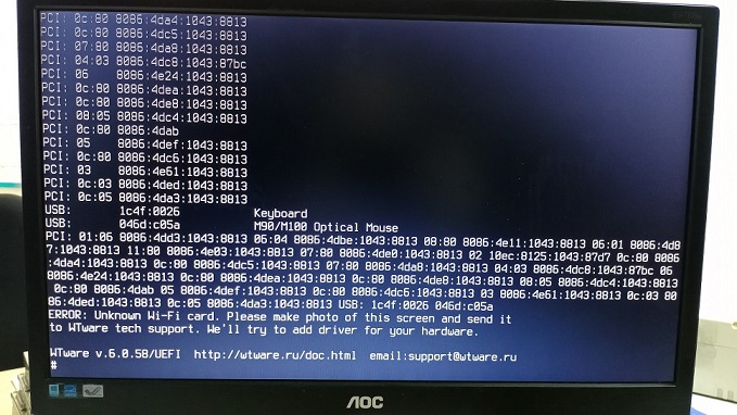

Неизвестный wi-fi адаптер
Прошу сообщить какой драйвер установить.
- all.log
- (64.11 КБ) 481 скачивание
- IMG_20220318_083642.jpg (125.48 КБ) 26553 просмотра
Re: Неизвестный wi-fi адаптер
Я не вижу в этом списке wi-fi адаптер.
Что за компьютер?
В BIOS wi-fi карта включена?
Какой-нибудь другой линукс её видит?
Что за компьютер?

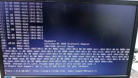

Ок, спасибо. Приобрел другой адаптер Intel Wireless-AC 9260.
- IMG_20220328_091115.jpg (73.65 КБ) 26517 просмотров
Загадочно. Вижу на USB синий зуб. Wi-Fi должно быть на PCI, но я его не вижу.
Хочу лог. Такой же 'all.log' , какой был в первом посту.
И посмори ещё раз в БИОС, вдруг там где-то PCI на слоте расширения отключается. Идеально - запустить какой-то другой линукс, чтобы он увидел Wi-Fi (надеюсь что не увидит, тогда проблема не наша...)
Лог вложил, если ничего не даст, буду ставить линукс. На сайте производителя поддержка linux есть, правда со звездочкой
- all.log
- (64.62 КБ) 488 скачиваний
Не вижу в логе Wi-Fi карту. Ставь линукс. Если линукс увидит Wi-Fi, хочувидеть, что говорит ядро. Из командной строки:
sudo dmesg > /tmp/linux.log
И покажи файл /tmp/linux.log
Вопрос снят, спасибо за содействие. На сайте производителя системной платы в списке совместимых периферийных устройств данной карты не было. Обменял на другую, которая есть в списке - она завелась.
