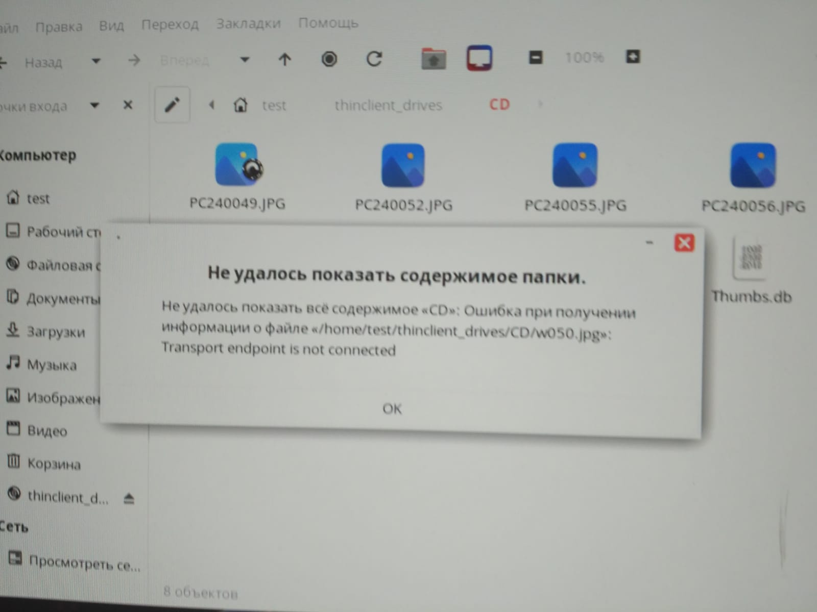

При подключении к xrdp сессии linux(Redos), привод терминала видится, но linux не может отобразить содержимое CD, причем при подключении из Windows mstsc, диск в этой же сессии читается. Как подключить привод терминала к сессии Linux?

fedya писал(а): Чт фев 16, 2023 10:43 am Как подключить привод терминала к сессии Linux?
Наша ошибка. Будет исправлено в следующей версии втвари.

В новой версии Wtware перенаправление привода CD в сессию linux работает Спасибо!
