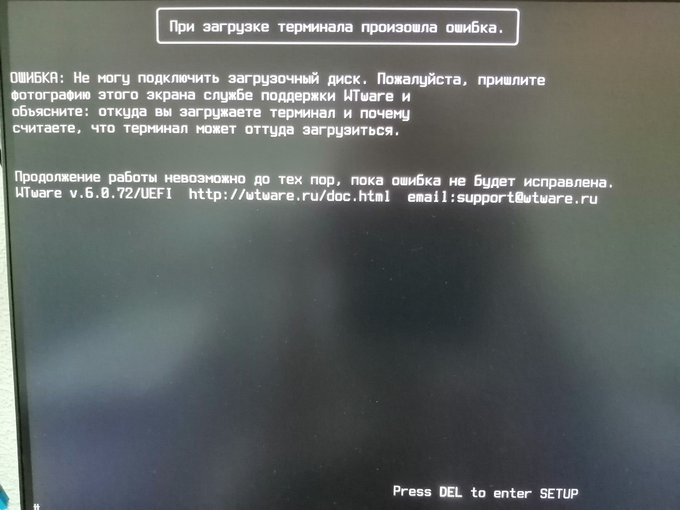

Добрый день, не загружается образ с флешки, пишет ошибку - Не могу подключить загрузочный диск.
Пробовал и с разных флешек стартовать и с жёсткого диска. Как единственный носитель в системе тоже.
Версия Втваре 6.0.72
Странно ещё то что в конфигуратор по нажатию DEL/Delete не пускает
мать - ASRock H310CM-HDV

Обычная мать. Должно работать.
На Del не реагирует потому что падает раньше, чем начинается меню. Надо чтобы не падало, тогда пустит.
Оно почему-то не видит флешку. Windows на этой матери с этой флешки ставится?
1. BIOS обновить.
2. Настройки BIOS в значения по умолчанию.
3. Взять самую маленькую, старую, самую обычную флешку. Подключать её в разъём на матери, никаких шнуров или USB хабов.
4. Есть два варианта установки втвари на флешку. Или конфигуратор пишет сразу на флешку, или конфигуратор делает файл .iso и потом Rufus пишет его на флешку. Надо попробовать оба варианта.
1. BIOS обновить.

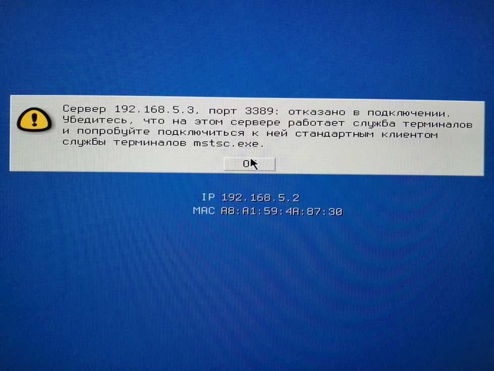

После записи руфусом процесс пошёл, но ни на один терминальный сервер грузиться не хочет, стандартным методом через RDP подключается с винды, порт открыт, брандмауэр отключён

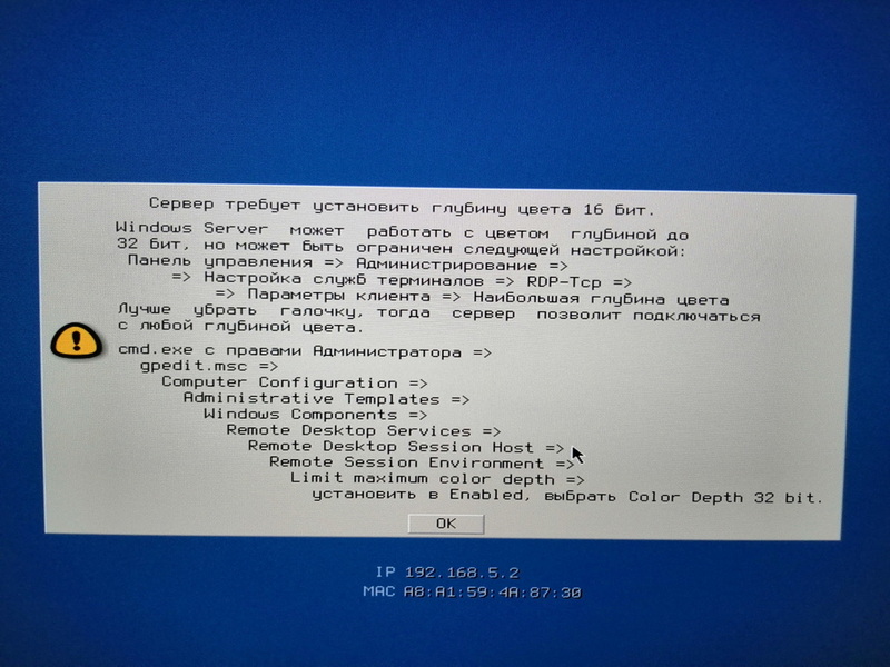

Последующая ошибка после этой
- IMG_20220621_111250.jpg (158.69 КБ) 43738 просмотров
Re: Не загружается ни с HDD ни с Флеш
Поменяв параметр глубины цвета, до терминала достучался, осталось статику победить, тк dhcp это времянка для теста

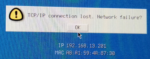

по статике нашёл косяк, только вот ошибка эта никуда не исчезает(что отказано в подключении), после нажатия на неё терминальная сессия пробивается

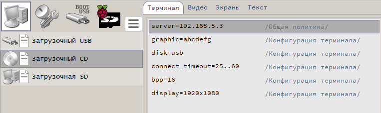

думал таймауты помогут, не прокатило, ставил мин параметр от 1-25 на ожидании, макс так же 60, ошибка сохраняется

При использовании галки NLA у сервера в статике ошибка отпадает, но хотелось бы как то без него, в родном окне винды вводить
