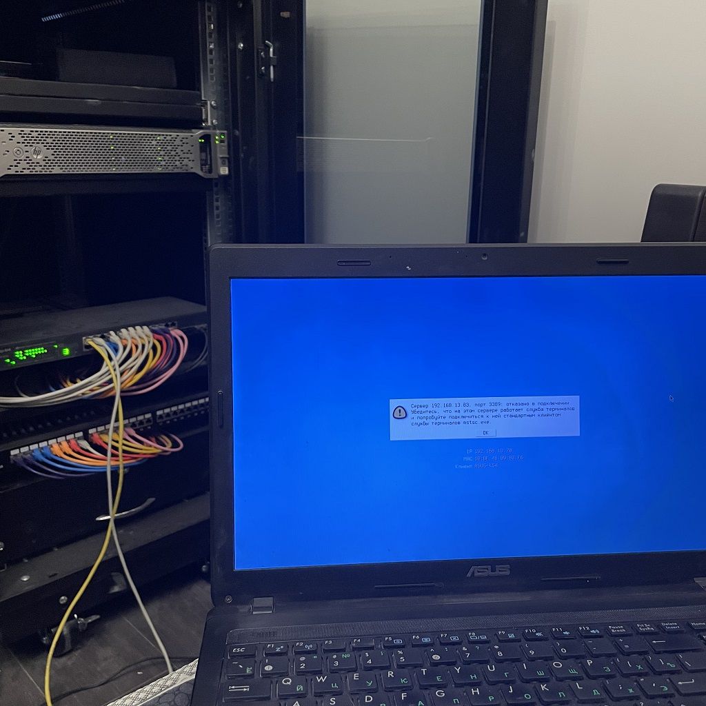

Добрый день. Есть бездисковый тонкий клиент в виде ноутбука Asus K54HR с загрузкой по PXE. Обнаружилась следующая проблема: при прослушивании музыки на этом тонком клиенте спустя примерно час-полтора работы отваливается сетевое подключение, при этом сама WTware (версия 6.0.72) не зависает, мышь и клавиатура работают, но более не подключается ни к одному серверу. Лечится перезагрузкой. При любых других сценариях использования работает неограниченно долго без проблем. Логи после отвала сети получить по понятным причинам не могу. Может быть кто-то сталкивался с подобной проблемой и нашёл решение? Спасибо.

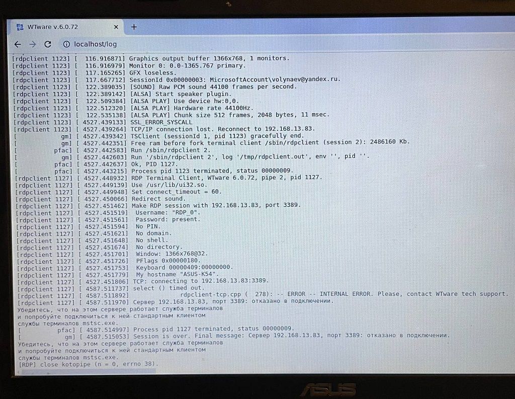

Вижу 3Гб памяти. Можно запустить локальный Chromium. Добавь в конец конфига:
application chrome
Перегрузи. Лог по сети НЕ получай. Когда сеть упадет, запусти Chromium, в адресной строке http://localhost, там будет лог. Только оно на флешку не хочет писать :( Фотку экрана покажи с последними строками лога, если там будет что-то новое.
На фото последние логи, связанные с RDP. Далее логи, относящиеся к запуску Хрома, их фоткать не стал.
Re: Отваливается сетевое подключение
Наш клиент замечает, что TCP соединение оборвалось, пытается переподключиться и не переподключается. Нет ни слова от ядра и от драйверов. Машина старая, вариант "подождать, пока допилят драйвер" не сработает. Остаётся внешний USB звук...
