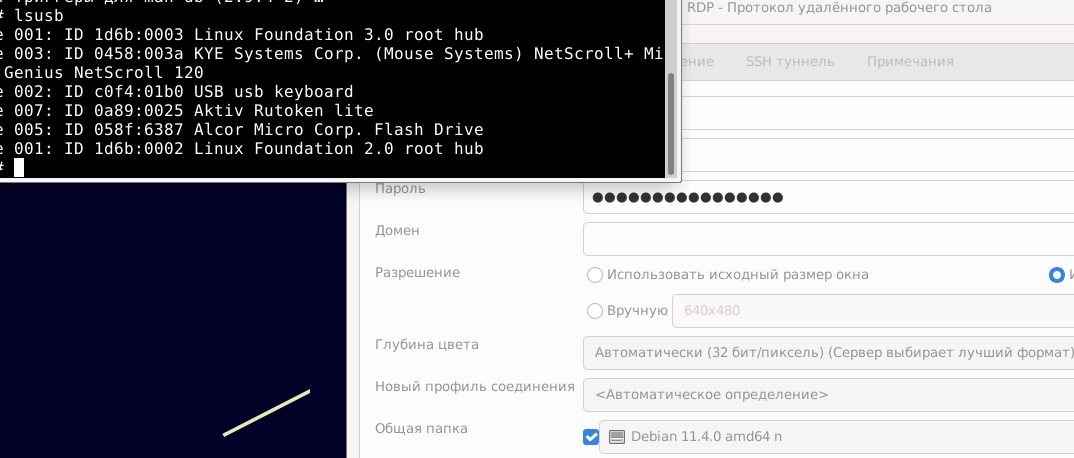

судя по ярлыку в x2go там используется sshfs, видать при входе в сессию отслеживает и монтирует удалённый носитель
Re: AstraLinux
через remminna флехи пролетают(и то путём выбора её как общей папки), серты нет

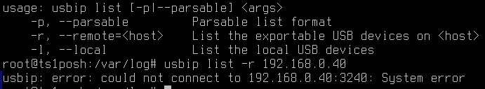

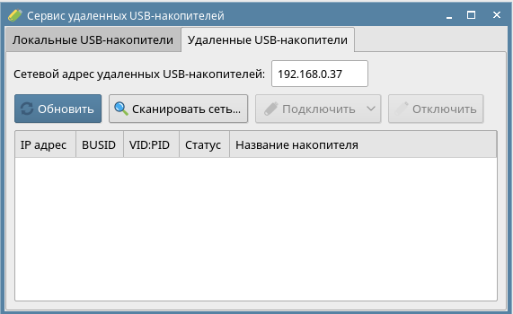

если шарим по bus ID и пытаемся подрубиться на сервере но не проходит, что может быть? порты открыты, сервер сам на себя шарит, а к втваре и к той же астре, при подключении, выдаёт эту ошибку
- 2022-09-14_130530.png (1.24 КБ) 715535 просмотров
Re: AstraLinux
удалённо тоже с сервера список не выводит
- 123.png (892 байт) 715531 просмотр
- 2022-09-14_130530.png (3.38 КБ) 715533 просмотра
Re: AstraLinux
Дайте подсказку?
Плиз

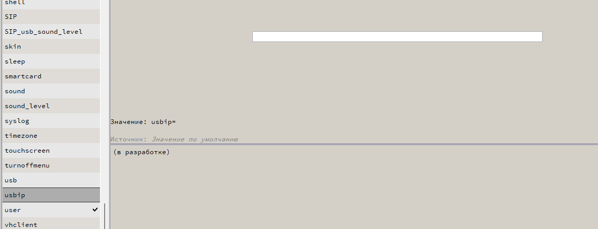

Re: AstraLinux
В втвари сейчас точно нет usbip. В астре наверное же есть, но нужно пакет поставить и настроить чтобы запускалось и раздавало.
Re: AstraLinux
Команда относится к linux-tools что думаю использует втваре, usbip если только порты смотреть

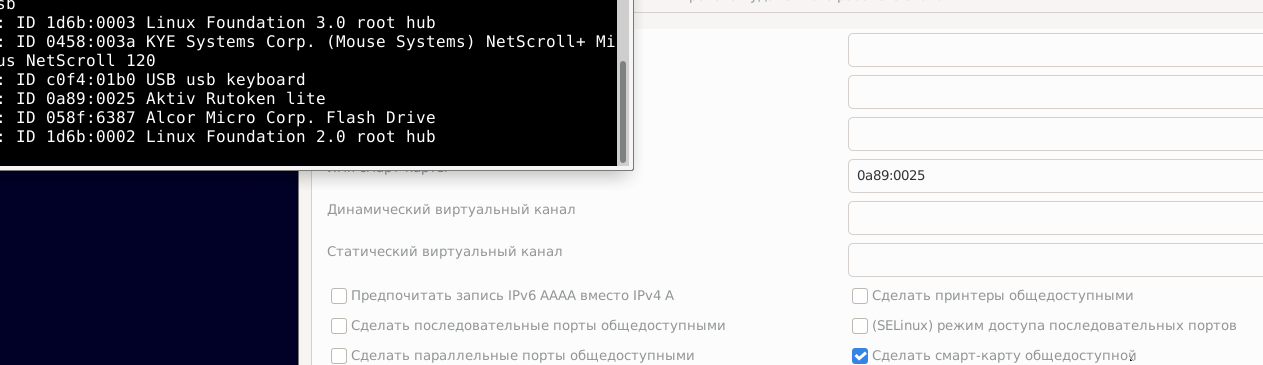

Re: AstraLinux
Можно чтоб в втваре заработал linux-tools, а то по инструкции в чистой астре (сервере и клиенте) по данной инструкции https://wiki.astralinux.ru/pages/viewpa ... d=79168306
пробрасывает и серт и флеху (для серта правда на получаемом клиенте сервере терминалов надо ещё кое что доставить по драйверам чтоб он виделся, но не критично)

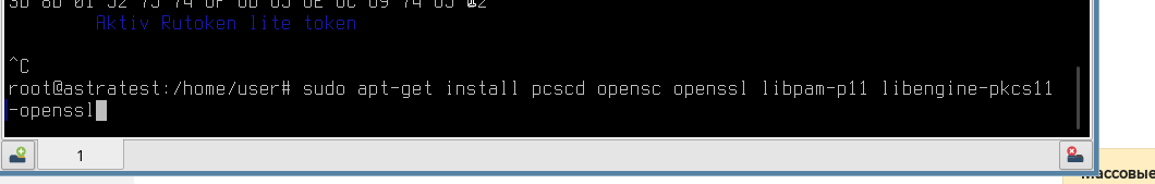

- 123.png (1.16 КБ) 715306 просмотров
Re: AstraLinux
Доставляем это для рутокена
- 2022-09-22_165012.png (4.92 КБ) 715306 просмотров
- 2022-09-22_164956.png (448 байт) 715306 просмотров

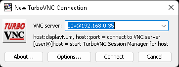

Какой из vnc серверов работает с wtware в клиенте?
Чтобы при открытии сеанса можно было вводить только учётку, без ввода рут пароля на подключение по порту.
В моём случаё только TurboVNC с этим справляется с астры в многопользовательском режиме, но из втваре среды, если указать протокол, сервер vnc и порт, тонкий клиент не подключается
Re: AstraLinux
У тебя в линуксе есть какой-то VNC сервер.
Подключись к нему из виндвоса другим VNC клиентом. Не того же производителя. Обязательно другим. Если другой клиент из виндовса подключается, а втварь не подключается - показывай лог втвари, будем чинить.
Re: AstraLinux
с x11vnc не получается создать коннект, tightvncserver не умеет с многопользовательской сессией работать и каждый раз вводить пароль доступа подключения не хорошо и на каждого пользователя в этом случае надо новый порт забивать, с TurboVNC такого нет, спрашивает только учётку и пароль, но с другими клиентами кроме турбо не дружит

Re: AstraLinux
1. Скачай, поставь и запусти это:
http://wtware.com/testing/202211061328.zip
2. В конфиг терминала добавь две строки:
3. Загрузи. Проверь, что загрузилась версия 6.0.87. Заходи телнетом на терминал:
Вместо 192.168.1.123 подставь IP терминала. Того терминала, в конфиг которого добавлены две строки.
В телнете должна запуститься команда:
sudo не нужен.
Что ты будешь дальше делать с выполненной командой?
usbip = on
extra = telnetdКод: Выделить всё
telnet 192.168.1.123В телнете должна запуститься команда:
usbip bind -b 1-1Что ты будешь дальше делать с выполненной командой?
Re: AstraLinux
Спасибо
Монтировать уже на сервере, в випнет напишу ещё, что они порешали, тем у кого крипто про будут довольны! А это пока на автомате при старте не будет работать? А то каждый раз телнетом не есть удобно или в релизе выйдет в рабочем виде? Что в конф записал и при старте терминала шарится
Последний раз редактировалось dimon4ic Вс ноя 06, 2022 11:15 pm, всего редактировалось 3 раза.

Можете для нескольких устройств добавить проброс, как это у вас сделано в другом параметре, 4х хватит однозначно.
Думаю будет тем ещё полезно, кто хочет шарить буховские токены и будет токен сервер)) А то аппаратные дорого стоят, без защиты правда в нашем случае, но если токен уже используется, то тут уже не поюзаешь, двоим никак, тут уже бухи/юрики по согласованию должны решать кто юзает, скрипт монтирования/де монтирования не сложно нажать, если внедрить планировщик для выключения терминала в 6 часов то будет совсем надёжно, включаем биосом
Re: AstraLinux
С телнетом на живых пользователях работает? Сейчас нет ограничения на количество, руками в телнете можно сколько угодно добавлять.
Re: AstraLinux
Да работает прошлая сборка, в этой чёт не достучался, перепроверю. Думал проброс сразу без телнета сработает, будем верить в следующие сборки, что чисто конфига хватит без консоли... чтоб до живых по факту лицензию купить сперва, и випнет заиметь, а то без купленной тех поддержки лечить косяк свой не хотят, а x2go и turbo vnc чую не светит в втваре как алтернативный клиент xrdp, вот и не спешу с внедрением, будет лицуха на випнет пикиай и на астру ALD доменный сервер(в лицензии за 260касарей 8 серверов можно установить и домен на линуксе тоже круто)

Имеется принтер с двумя конфигами проброса
rdp_printer=HP LaserJet Professional P1102[HP LaserJet Professional P1102]:usb 03f0:002a
printer=usb(03f0:002a)
одним вариантом на винде пролетает в сессию вторым можно поставить его по порту через установку принтеров
На астре подцепить по порту не смог, да и хз как правильно по сокету терминала socket://192.168.0.55:9100 ловить или другим способом (как на принт серверах), сам поисковик принтеров расшаренный принтер не видит
по факту в шине он есть
[1] USB ID: 03f0:002a, bus ID: 1-10, serial: 000000000Q847AGWPR1a, class: 0x00, subclass: 0x00, HP, Inc LaserJet P1102
так же бы и к токенам, либо USB IP в следующей сборке допилить чтоб хотя бы руками можно было его поймать, либо может у вас откроется мысля по альтернативному пробросу
В идеале если проброса как на винде не сделать, то по порту его ловить
[2] USB ID: 0a89:0025, bus ID: 1-3, class: 0x00, subclass: 0x00, Aktiv Rutoken lite
Выполнив lsusb токен не видится, видать xrdp не умеет пробрасывать usb устройства или что то работает не правильно

а пока хотя бы usbip что остался в тестовой сборке запустить в живую сборку плиз
что до этого тестили
Re: AstraLinux
Не вижу вопрос по втвари. На что я могу ответить?
Re: AstraLinux
usbip что начали делать и тестировали, можете довнедрить в рабочую версию?
Re: AstraLinux
а то толстый клиент мутить на астре не есть хорошо, а так будет в втваре проброс
Re: AstraLinux
Будем верить, что функционал появится в ближайшей сборке и из режима разработки перейдёт в рабочую модель с полным функционалом, 3-4 устройства думаю хватит для проброса данным методом (токен, принтер, сканер) далее уж на сервере - Работа с политиками Polkit будем мучать... Заранее спасибо!
Re: AstraLinux
Не понимаю, о чём ты говоришь. Всё, что тестировали и что заработало, переходит в рабочую версию.

А как прописывать допустим 2 шары и не мучать консоль с телнетом, чтоб забил в бинд шару порт токена и принтера и грузились они потом без вмешательства админа каждый раз, просто в конфигураторе не совсем ясно, объясните для чайников
- 123.png (9.56 КБ) 705543 просмотра
Re: AstraLinux
Не вижу проверки на живых пользователях. Живые пользователи - это не доменные пользователи на тестовом стенде, это живые люди в обычной жизни.
Мы уже пытались использовать usbip лет десять назад, перенаправляли на Windows. У нас даже служба для этого отдельная была написана. Потом всё написаное выбросили, потому что качество виндового драйвера usbip не годилось для эксплуатации. Хотя на стенде как будто бы работало.
Я не хочу опять тратить на это время без отзывов, что это пригодно к жизни.

Прикрутил авто-бинд usbip. Попробуй это:
http://wtware.com/testing/202309191851.zip
В конфиге:
или
Первое по USB ID, второе по bus_id, оба написаны в списке USB устройств на веб-интерфейсе терминала.
В конфиге:
usbip = 2dd6:218aКод: Выделить всё
usbip = 1-2Re: AstraLinux

Re: AstraLinux
Проброс принтера как принт сервер - отлично работает - printer = usb в конфиге втваре в астре, ставим по сокету - socket://192.168.0.60:9100.
usbip не прокатил, работает не так как хочется, для терминальных сессий где почти у каждого токен не прокатит, надо что то другое бесплатное, либо ждать закупа термидеска, или расставлять терминалы там где не нужна подпись
Re: AstraLinux
aka писал(а): Вт ноя 14, 2023 11:26 pm не умеете писать deb пакеты, или перепилить linux tools - usbip пакет на стороне принимающей стороны сервера, чтобы можно было примонтировать с нескольких терминалов токены на терминальник, при отключении терминала монтирование отваливалось (в данный момент висит, пока не перезапустишь службу или не отмонтируешь руками в консоли, причём всё а не конкрентный аттач бинд порт, мануал на конкретный порт не нашёл, да и не удобно, юзер тупо должен выключить терминал и должен девайс отвалиться сам от сервера бед детач команды) что для многопользовательского терминальника не вариант. Да и хз как себя служба поведёт ещё в в много монтированном подключении. Подключать впринципе можно и по скрипту по запросу, не обязательно отслеживать порты и в автозапуск лепить.
Увы остальное всё по пробросу токенов платные варианты, как железные коробки, так и софт.
сам протокол xrdp в линуксе не допилен в этом направлении
Re: AstraLinux
Если ты подключишь токен физически к серверу, к USB разъёму сервера, ты можешь дать право им пользоваться только одному юзеру терминального сервера и НЕ дать пользоваться этим токеном остальным пользователям?
Потому что если не сможешь, то с USBIP тоже не сможешь.
Re: AstraLinux
если всё у всех увидится хрен то с ними, в системе. По факту в крипто про у конечного юзера ставим в сессии нужный сертификат, в теории у других не должны отображатся в браузере неустановленные, только те которые поставлены в крипто про в текущем юзере
если как то допилить usbip конфиги на потерю токена (или других устройств) в случае откл или ребут тонкого клиента с авто размонтированием, то было бы ништяк
Re: AstraLinux
Обожди с usbip. На мой вопрос ответь. "сетрификаты" не при чём, я спрашиваю про физический токен. Моешь дать доступ к физическому токену только одному пользователю, не первому кто схватит, а одному?
Re: AstraLinux
только одному нет, тут надо как то к учётке привязывать по серийнику устройства или смотреть как в термидеске устроено, как там эта связка работает, если вообще реализовали
Re: AstraLinux
Я об этом и спрашиваю: вообще реализовали?
Не вижу смысла перенаправлять больше одного токена на терминальный сервер, если доступ к нему будет у всех. Даже если забить на безопасность, как только токенов станет два и придётся выбирать - юзера обязательно будут занимать чужие токены и выносить мозг техподдержке. usbip не даст никакого нового механизма разделения, будет только то, что работает с локальным токеном.
А для одного токена на сервере не нужно автоматизации.
