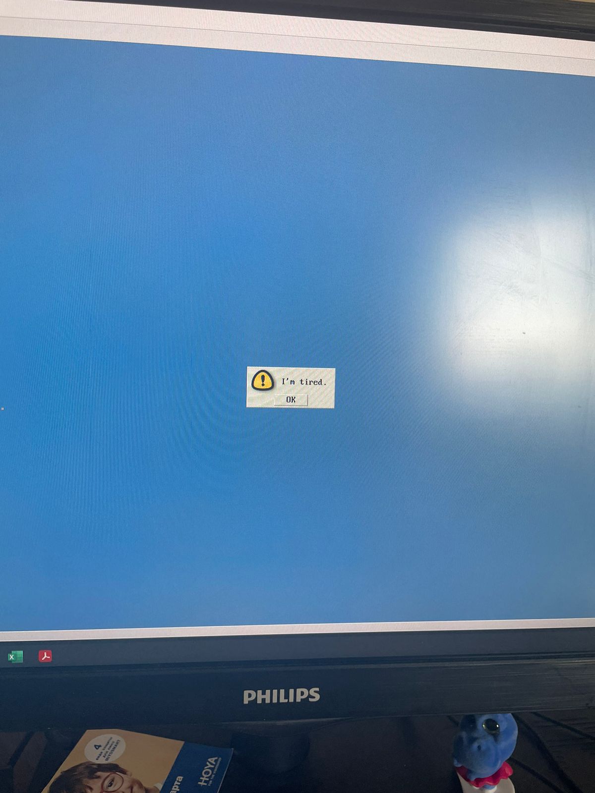

Добрый день. На одном из терминалов стала часто появляться данная ошибка. Как победить ?
WhatsApp Image 2022-11-02 at 11.24.04.jpeg (165.87 КБ) 18153 просмотра

Сервер перестаёт отвечать втвари, соединение разрывается. Не знаю почему. В логе всё выглядит нормально.
Попробуй более свежую версию втвари. Последняя бесплатная версия для малины: http://wtware.ru/files/wtware.5.6.24.ru.exe
Если не поможет, остаюются шаманства. Пошевелить сетевые провода, попробовать другой порт свича, попробовать другую малину.
