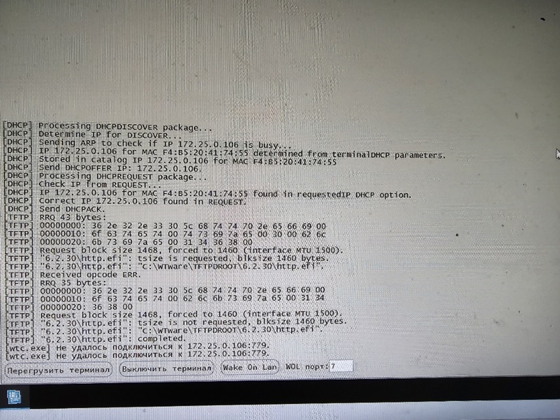

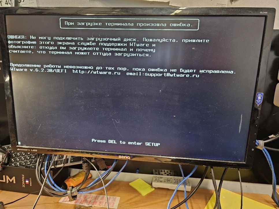

Висит долго на Пресс ДЕЛ, дальше на фото.
- 20240819_151524.jpg (210.87 КБ) 15523 просмотра
- 20240819_151539.jpg (227.6 КБ) 15523 просмотра

Долго висит - ищет локальную USB флешку. Потому что кривой BIOS не сказал нам, что загрузились по сети. По умолчанию на кривом биосе втварь считает, что загружаемся с USB.
1. Обновить BIOS.
2. Если не поможет - из командной строки снять лог. Последний способ из иснтуркции, когда на терминале нет сети: http://wtware.ru/logs.html
И попробовать загружаться с локальной USB флешки.

лог я вроде тоже прикрепил который собрал на флешку или этот не тот ?
Re: Не загружается терминал
Лог тот. В логе BIOS нам не рассказывает ничего про то, откуда мы загрузились.
Если сбросить настройки биоса в значения по умолчанию, ничего не изменится?
С этим биосом можно загружаться с USB флешки, должно работать без лишнего тупежа.
