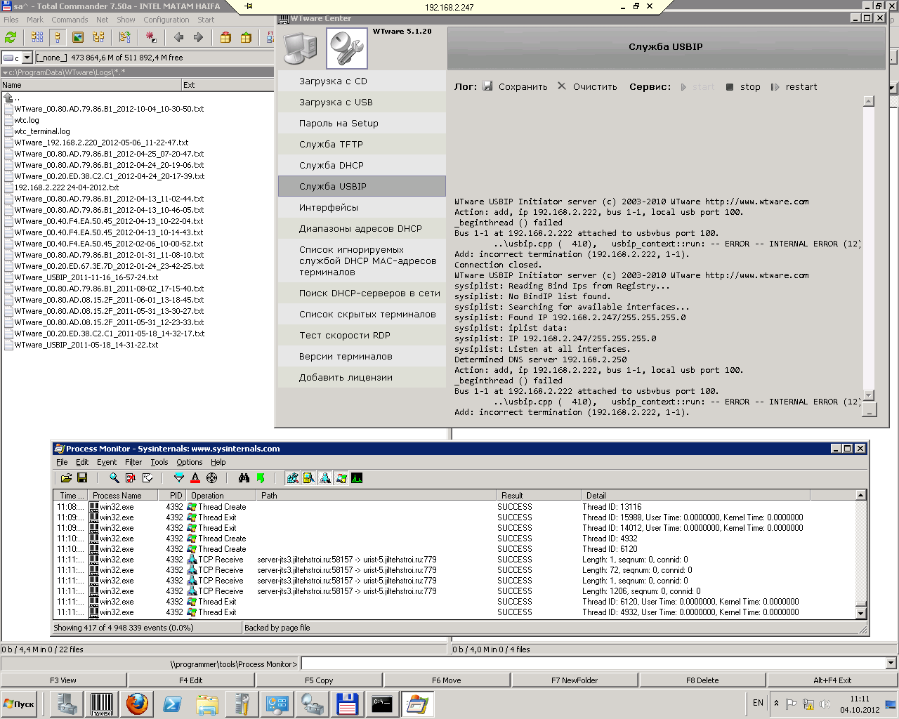

Determined MTU 1500 for interface 192.168.1.1/255.255.255.0 on adapter A
sysiplist: Bind at 192.168.1.1:780.
Action: add, ip 192.168.1.14, bus 1-1.
..\usbip.cpp ( 326), usbip_context::_attach_device: -- ERROR -- INTERNAL ERROR (0). Please, contact WTware tech support.
..\usbip.cpp ( 375), usbip_context::run: -- ERROR -- INTERNAL ERROR (0). Please, contact WTware tech support.
Add: incorrect termination (192.168.1.14, 1-1).самое интересное что подключил, сутки проработало, на следующий день ошибка.

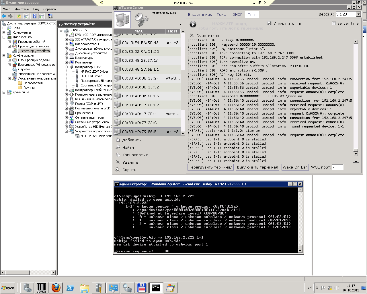

пробую пойматся стандартным, вот что пишет:
C:\>usbip -a 192.168.1.14 1-1
usbip dbg: usbip_network.c: 229 (tcp_connect ) trying 192.168.1.14 port 3240
usbip dbg: usbip_network.c: 249 (tcp_connect ) connected to 192.168.1.14:3240
usbip dbg: usbip.c: 147 (query_interface0) exportable 1 devices
usbip dbg: usbip.c: 164 (query_interface0) 1-1: unknown vendor : unkn
own product (04b8:0131)
usbip dbg: usbip.c: 165 (query_interface0) : /sys/devices/pci0000:
00/0000:00:1f.2/usb1/1-1
usbip dbg: usbip.c: 166 (query_interface0) : unknown class / unkno
wn subclass / unknown protocol (ff/ff/ff)
usbip dbg: usbip.c: 186 (query_interface0) : 0 - unknown class /
unknown subclass / unknown protocol (ff/ff/ff)
usbip dbg: usbip.c: 189 (query_interface0)
usbip err: usbip.c: 211 (import_device) no free port
usbip err: usbip.c: 309 (attach_device) query
Re: Ошибки в USBIP Initiator

Action: add, ip 192.168.2.221, bus 1-1.
..\usbip.cpp ( 297), usbip_context::_get_vbus_handle: -- ERROR -- INTERNAL ERROR (0). Please, contact WTware tech support.
..\usbip.cpp ( 371), usbip_context::run: -- ERROR -- INTERNAL ERROR (0). Please, contact WTware tech support.
Add: incorrect termination (192.168.2.221, 1-1).
Close TCP connection while sending data, errno 0.

качал с офсайта:
http://citylan.dl.sourceforge.net/proje ... signed.zip
версия сервера: Win2k3 sp2 32bit
версия wtware: свежая - 4.9.28
установил usbip по мануалу, что в архиве лежит. (usbip.exe вручную переписал в c:\windows\system32, этого в инструкции нет)
На wtware уже к этому моменту был прописан параметр:
shared_usb=server:192.168.2.249,04a9:2206
я перезагрузил терминал и сканер обнаружился, и попросил драйвера. все.
в терминалку входил доменным админом... после установки дров, заходил пользователем. полет нормальный
сканер - сканирует. все

Имеем:
Терминальный сервер Win2008R2 SP1 Std (192.168.2.247). Установлен в виртуальной машине Hyper-V.
Служба wtusbip установлена на этом терминальном сервере (192.168.2.247)
Клиент wtware 5.1.20. (192.168.2.222)
Не пробрасывается МФУ HP 1536dnf (Принтер работает через встроенный в него принтсервер. проброс USB нужен чтоб использовать сканер)
Если пробросить вручную (usbip -a 192.168.2.222 1-1) то принер/сканер прекрасно работают.
Значит дело в службе wtusbip.
Логи прилагаю до проброса вручную и после проброса вручную.
Лог wtusbip с помошью конфигуратора снять не удалось, поэтому прилагаю его скриншотом. На нем видно что конфигуратор даже к диску не обращается при нажатии кнопки сохранить лог. (специально открывал ProcessMonitor)
- WTware_00.80.AD.79.86.B1_2012-10-04_11-16-06.txt
- Лог терминала после ручного проброса
- (121.11 КБ) 2148 скачиваний
- Лог wtusbip
- Screenshot.PNG (117 КБ) 159365 просмотров
- WTware_00.80.AD.79.86.B1_2012-10-04_10-30-50.txt
- лог терминала до ручного проброса
- (107.47 КБ) 2336 скачиваний

p.s. Лог диспетчера оборудования после ручного проброса
- Screenshot-2.PNG (137.82 КБ) 159365 просмотров

Фигасе. В логе "_beginthread () failed" это очень любопытно. Как этого добиться? Если перезапустить службу и перезапустить конфигуратор, то как быстро вылезет новое "_beginthread () failed"? Какие-то закономерности можно найти, после чего оно вылезает в первый раз?
Закономерность простая, как только терминал загружается. Выскакивает эта ошибка в логе. Наверно это происходит в момент попытки проброса устройства. Уж кто эту попытку инициирует - я не знаю. вам виднее. Перезагрузка терминала приводит к тому же результату... После перезагрузки службы или сервера, ошибка не вылазит сколь угодно долго. Пока не включаю терминал. Как только он включен и загружен - ошибка выскакивает. Возможно это связано с тем, что сервер на виртуальной машине Hyper-V. Там с USB не всё гладко вроде бы. Хотя ручной проброс работает, как ни странно. Может службе не хватает прав каких то? Опять же ручной проброс я выполняю в консоли с повышением и без. В другом офисе настраивал тоже 2008 х64 но не R2. Так там работает без вопросов. К тому же и машина не виртуальная там.
Убрал параметр: port 100 из конфига терминала. Завелось. Сканер пробросился "автоматом" после перезагрузки терминала. Пошел экспериментировать с этим параметром.
Отпишусь позже.
UPD:
команда "usbip -d 1" в консоли (1 - номер порта) - вызывает ошибку:
Попробовал последовательно port = 1,10,50,99,100 (!!!) С перезагрузкой терминала. Службу не трогал. Устройства отключал вручную в консоли, перед перезагрузкой терминала.
Работает. даже 100
Презапустил службу. Поставил снова порт 100. Ошибка снова выскакивает.
Снова убрал порт. И перезаупстил терминал:
Ошибки нет. Теперь можно указывать любой порт (указал снова 100). ручной deattach Не делал больше. Само отключается нормально.
ДО перезагрузки службы все взлетает само.
Как только презагружаю службу - ошибка всплывает. Пока не уберу порт и не перезапущу службу. Вот и закономерность! Уфф...
UPD3: Как насчет несохранения логов от службы WTUSBIP? Скриншоты делать неудобно, а текст с окна выдрать в буфер обмена тоже нельзя. Контрол не позволяет текст выделить... Либо скриншот, либо перепечатка пока.
Отпишусь позже.
UPD:
UPD2:..\usbip.cpp ( 438), usbip_context::run: -- ERROR -- INTERNAL ERROR (0).
Add: incorrect termination (192.168.2.222, 1-1).
Работает. даже 100
Поставил пор 50. Перезапустил терминал. Ошибка на месте правда _beginthread() failed уже нет._beginthread() failed
..\usbip.cpp ( 410), usbip_context::run: -- ERROR -- INTERNAL ERROR (12).
Перезапустил службу и терминал_beginthread() failed
..\usbip.cpp ( 413), usbip_context::run: -- ERROR -- INTERNAL ERROR (12).

Закономерности я не понял. Закономерность - это такая последовательность действий, которую я могу повторить на наших стендах, и увижу ошибку. Ошибкой я в этом случае считаю "beginthread failed", то что происходит дальше уже не интересно. Ручной детач хорошая мысль. Один из потоков службы при этом падает таким способом, который мы не проверяли, потому что такое жестокое обращение в голову не приходило. Я проверю, но ты тоже еще подумай пожалуйста. Мне нужна последовательность действий, которая приводит к ПЕРВОМУ "beginthread failed" ПОСЛЕ СТАРТА СЛУЖБЫ. Отставить рестарт, рестарт не совсем корректно. Надо выключить службу, затем включить, затем сделать так, чтбы появилось "beginthread failed". Последовательность действий рассказать мне.
Думаю, несохраняемость логов это тоже результат чего-то "ручного". Что еще ты делаешь "ручное"? Возможно, это связано не с втварью, а с настройкой сервера в целом. Права там поменять, службы дефолтные запретить. На свеепоставленном 2008r2sp1, с которым не сделали ничего ручного, логи будут сохраняться. Инфа 100%.
У меня гарантированно выскакивает эта "_beginthread() failed" в этом случае: После перезапуска службы инициатора wtusbip и последующем старте клиента с настройкой порт. Причем не важно какой порт указать (хотя ноль не пробовал).
Но если после перезапуска службы запустить клиент с настройкой без указания порта, ошибки нет. И позже менять настройки порта можно произвольно и перезапускать терминал.

Да, наша ошибка. Будет исправлено в следующей версии.SANSoft писал(а):Хотя справедливости ради - этот запрос тут не к месту, т.к. нет кнопки обновить лог в данном случае. ))
Про beginthread пока ищем.
SANSoft
Ау! Ты еще здесь? Я не могу повторить "_beginthread() failed". Останавливаю службу, запускаю, подключаю USB устройство к терминалу, в конфиге терминала указано подключаться к wtusbip и указан порт. Оно подключается без ошибок.
Попробуй пожалуйста вот это:
http://pxe.ru/files/testing/201210191134.zip
Тут лишнего диалога при сохранении точно не будет. Если "_beginthread() failed" не пропадет - пиши, соберу службу wtusbip.exe с развернутым логом и будем искать, откуда оно берется.
На присланной версии "_beginthread() failed" - не появляется. Сохранение лога USBIP работает без лишнего вопроса. Спасибо!
