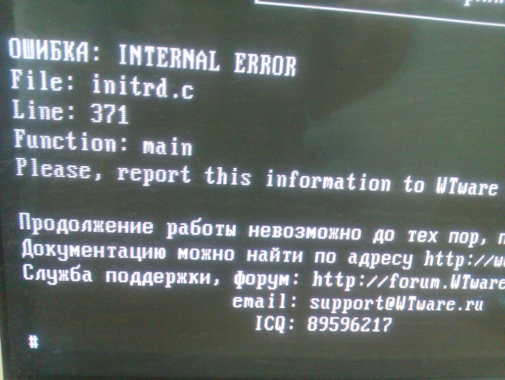

в обед попробовал перезагрузить одну, результат такой, долго думает ползунок, потом предлагает выбрать видоекарту, клаву, мышь и т.д., (конфигурационный файл существует со всем этим) а потом вываливается ошибка, см. атач

Про ошибку - найди и убей второй dhcp. Опять же, 4.9 умеет ругаться, когда видит два dhcp сервера.

говорят включили в сеть старый 2003 сервер как раз с поднятым dhcp

выяснилось, что DHCP только один в сети
какие ещё есть причины этой ошибки ?
Re: Не загружается на 2008 сервере
Оно не видит tftp. Вообще не видит. Есть пол процента вероятности, что это капризничает линуксовый драйвер сетевухи. В качестве лечения: сбросить настройки биоса в дефолтные значения, переткнуть сетевуху в другой слот, взять более подходящую (для старого железа - 4.4, для свежего - 4.6 или 4.9) версию втвари, попробовать другой свич.
Но это теория. Наш штатный экстрасенс уверен, что проблема - второй dhcp. В маршрутизаторе, в wifi точке доступа, я даже сетевой принтер со встроенным dhcp видел. Надо найти и убить.

Доброго времени суток. У меня такая же проблема, как на фотке выше. Удалённый офис, один из терминальных клиентов стадает такой же болезнью. DHCP сервер поднят один, резервного нет. Ничего из оборудования со встроенным DHCP на борту не устанавливалось. При чём проблема только на 2 машинах, одна из них загружается с 3го раза, а вот другая, раза с 15го, а то и больше. Начинает загружаться, получает адрес, адрес корректный, грузит все файлы, потом начинает бежать ползунок, и все, вылетает с ошибкой. Пробывали 2 терминальных компа туда ставить, оба в основном офисе загружаются на ура, а вот в удалённом офисе, такая вот проблема.
Куда можно копнуть?
Версия WTWare 4.5.36
Куда можно копнуть?
