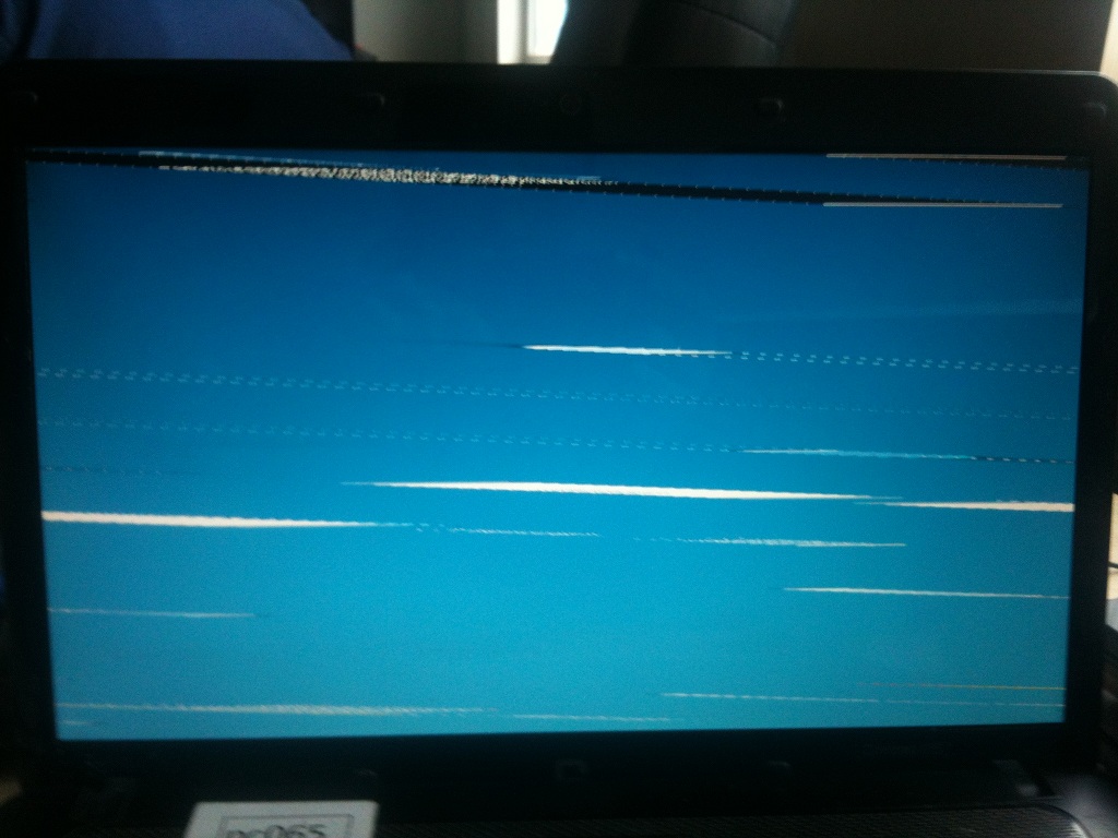

Фотку искаженной картинки покажи.
Prizrak
Сообщения: 181
Re: 1366 х 768 на Compaq 615
Сообщение Prizrak »
Готово. Беленькое по середине, это поля ввода имени пользователя и пароля для подключения к серверу

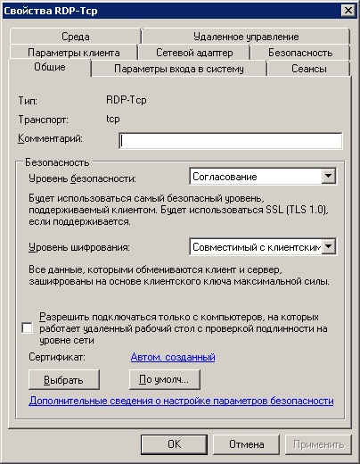

Prizrak писал(а):А что с этой проблемой http://forum.wtware.ru/viewtopic.php?f=10&t=8048?
Не знаю пока. Надо думать, потом подопытную сборку с большим логом сделаю и попрошу проверить, потом опять надо будет думать. У нас как бы подопытные сервера тоже 2008r2, и у нас работает.
Я в той теме напишу когда какой-нибудь прогресс будет. И покажи пожалуйста скриншот вот этого экрана:
На том сервере, на который она не хочет заходить.
Prizrak
Сообщения: 181
Сообщение Prizrak »
Пожалуйста
