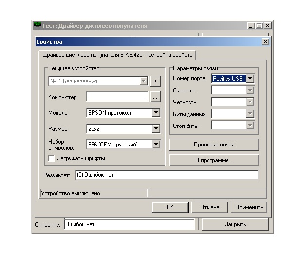

1. Покажи полный лог терминала с подключенным этим дисплеем.
2. Покажи скриншот экрана настроек этого дисплея в виндовсе, в той прогрмме, которая на него рисует.

С этим дисплеем работает стандартная программа АТОЛ (Драйвер дисплеев покупателя), либо 1С напрямую (выбирается из списка устройств, настроек нет).
На скриншоте - там где номер порта на выбор (СОМ-порты и вот этот, когда подключен дисплей).

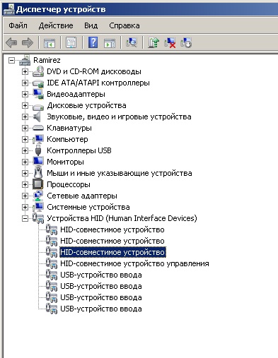

В диспетчере устройств этот экран свтает двумя строчками USB-устройства ввода и HID-совместимое устройство.

Любопытное устройство. Обычное если у железки есть com- и usb-версии, то внутри usb-версии всегда стоит usb-com мост, и задача сводится к подбору драйвера этого моста. А здесь никакого подтверждения наличия моста не вижу, т.е. через проброс com-порта работать не получится.
Попробуй явно указать для usbip железку:
shared_usb=0d3a:0200
