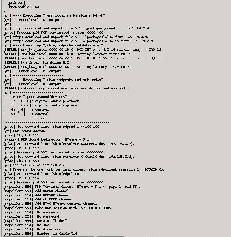

Устройство c ION 2 - видео работает с поcледними драйверами замечательно даже в 32bit, а вот звук не запустился ни на одном драйвере даже в последней сборке 5.1.4.

aka писал(а):Лог где?
Поскольку не получается сохранить log в текстовик, то вот:
(во вложении)
Регулятор звука в терминале шевелится. Вроде как звуковая обнаружена, но звука нет!

Лог полученный с http. (Лог в Юникоде)
sound.log.txt.zip

Определил, что звук перестал работать на всех терминалах, где раньше работал на сборках 5.0. На сборке 5.0.7 звук работает, на 5.1.4 звук не работает нигде.
Re: Не работает звук на неттопе
Про звук - наша ошибка, будет исправлено сегодня-завтра.
Выложил 5.1.5. Попробуй звук.

aka писал(а):Выложил 5.1.5. Попробуй звук.
Звук заработал.
