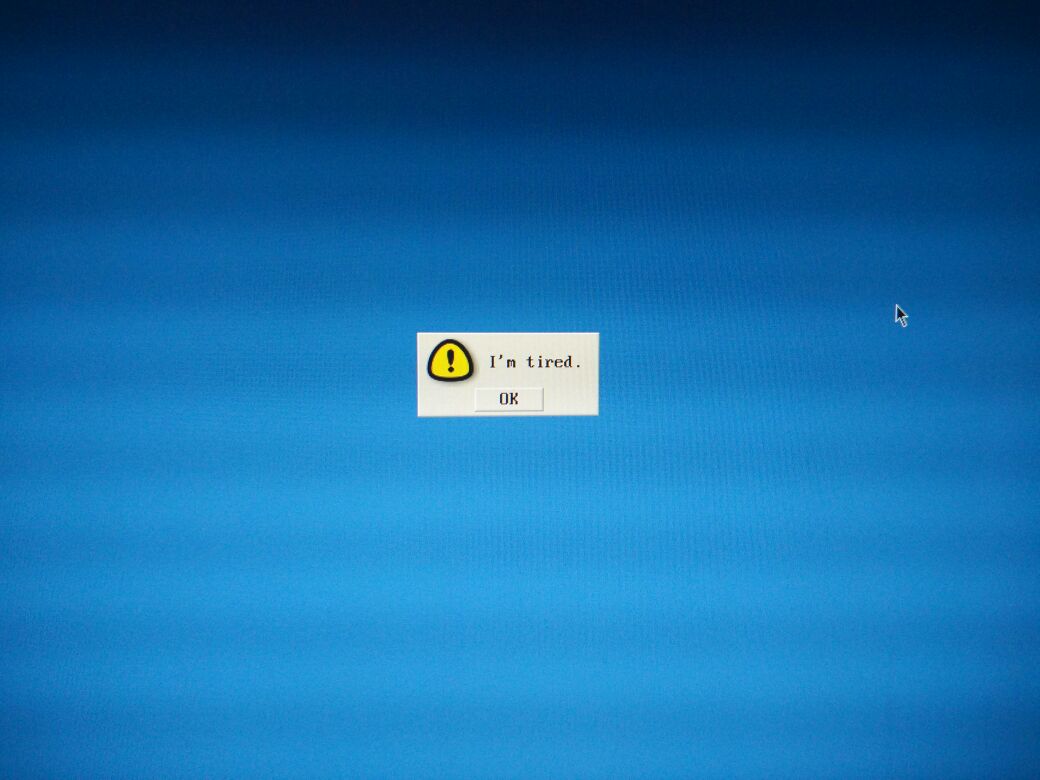

Ошибка "I'm tired."
Guest
I`m tired выдает WtWare ???
Собственно от чего устала??? терминальные клиенты одинаковые а на одном такое сообщение выскакивает?

Ошибка "I'm tired."
Блин, ситуация такая. Есть офисы раскиданные по городу. Коннектятся к моей локалке посредством OpenVPN.
При работе выскакивает табличка I'm tired и комп ребутается(все пк так). Логов мне соответственно не получить.
Эта ошибка замечена при попытке печати на usb принтер и при работе с платежным терминалом через Com порт.
ПК которые находятся непосредственно в локалке и работают не через OpenVPN - такой херней не занимаются.
Ребят, в чем может быть дело?

Ошибка "I'm tired."
Ошибка возникает когда пользователь пытается напечатать документ.
Цитирую "Файл->Печать->Кол-во экземпляров->I'm tired"
Хотя я думаю что Кол-во экземпляров не причем, а в этот раз просто совпало. Дело скорее всего именно в печати.

Периодические "I'm tired" на 1 из ТК
Добрый день, уважаемые форумчане и разработчики WTware.
Утилита уже успела полюбиться и существенно упростить жизнь всей команде IT отдела.
Но не так давно (порядка недели назад) на одном из ТК стали появляться сообщения, о которых ранее уже писалось в темах форума.
Речь снова идет о немногословном "I'm tired".
Как полагается - лог работы ТК:

[KERNEL] via-rhine 0000:00:12.0: eth0: link down
[KERNEL] via-rhine 0000:00:12.0: eth0: link up, 100Mbps, full-duplex, lpa 0x45E1
[rdpclient 393] Close TCP connection while sending data, errno 104.
[rdpclient 393] rdpclient-connect.cpp ( 2286), rdp_sendInputEvent_mouseMove: -- ERROR -- INTERNAL ERROR. Please, contact WTware tech support.
[rdpclient 393] I'm tired.

Re: Периодические "I'm tired" на 1 из ТК
Сетевая карта сказала, что езернет упал. Питание из свича выдернули? По пач-корду креслом проехали?
Хм, момент питания свича исключаю, т.к. второй такой же ТК работал без проблем. Но кабель на всякий пожарный заменил. Спасибо за оперативный ответ!
У меня тоже проблемы с сетевыми проводами были, когда эта ошибка вылезала. Я их заменил и все нормализовалось, так что копайте там.
Появилась такая же проблема. Если не трогать ТК 20-30 мин., выскакивает злополучный "i'm tired"

Re: Ошибка "I'm tired."
wtware сейчас стоит версии 5.4.15
к терминалу 2003 цепляется без проблем, а при входе пользователя на 2008r2 думает какое то время и выдаёт I'm tired.
вот конец лога
Версии с нечётным последним числом - экспериментальные, выдаются лично определённым людям для проверки определённых вещей. Тебе она когда и зачем выдавалась?grand_dizel писал(а):wtware сейчас стоит версии 5.4.15
Настоящие версии, которыми надо пользоваться, лежат на wtware.ru.
пробовал менять разрешение битность и тп вернул версию 5.4.14... сейчас всё ок... в связи с чем так и не понял в чём была проблема...
читал ветку форума http://forum.wtware.ru/viewtopic.php?f=10&t=19602
поэтому и поставил 5.4.15
"errno 104" - "что-то не работает". Оно вываливается когда боле толковой диагностики дать не получается. Были прецеденты лечения всем, от замены блока питания свича до переустановки сервиспака на сервере. "в связи с чем так и не понял в чём была проблема" - обычно так и бывает

grand_dizel
- Сообщения: 35
- Зарегистрирован: Пт фев 19, 2016 2:19 pm
могу в личку то лог целиком кинуть если надо?
п.с. проблема почему то именно на этом терминале на других такого нет

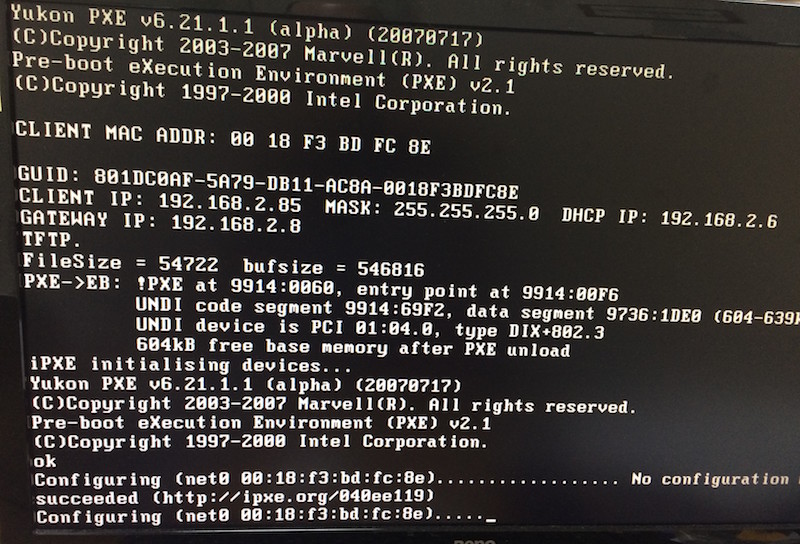

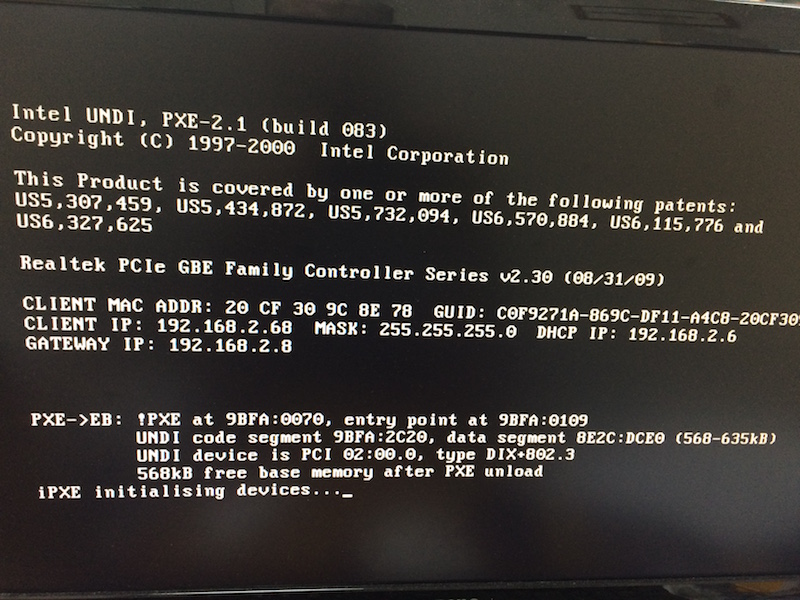

Два разных стареньких компа, на одном просто повисает на втором говорит смотри на сайт мол не могу сконфигурировать...
- IMG_4040.JPG (174.67 КБ) 604958 просмотров
- IMG_4035.JPG (220.41 КБ) 604958 просмотров
Как вариант для ускорения загрузки - вижу добавление флэшки на микротики на филиале и там настроить загрузку с микротика по tftp.
Верю что это исправит ситуацию - так как загрузка 20 минут - это уже неимоверно долго...

Твой последний лог снят на AD2550-ITX. Intel Atom на NM10. На фотках сетевые карты Yukon и гигабитный реалтек. Это старое железо
Свежий биос шить нужно, да. Но это совсем не старое железо. Возможно, производитель его забросил, так и не доведя биос до нормального состояния, надо в следующий раз выбирать другого производителя, или стараться брать более массовые модели.
На фотке Yukon всё выглядит так, как будто машина не получает ответ DHCP. А машина его получает? В логах DHCP есть запрос и ответ?
Попробуй этот файл заменить, я собрал свежий iPXE, вдруг авторы чего-нибудь починили: http://pxe.ru/files/testing/201608201515.zip
Если не поможет, попробуй этот: http://pxe.ru/files/testing/201608201559.zip Оно побольше, и, если я правильно понял, здесь должны быть свои драйвера.
Ещё вариант: взять это https://sourceforge.net/projects/win32diskimager/ и прошить на USB флешку (маленькую, дешевую, без наворотов) вот этот образ: http://pxe.ru/files/testing/201608201602.zip Флешка должна получиться загрузочной, но в Windows читаться не будет. Попробовать загрузиться с этой флешки. В DHCP в 067 параметре для МАКа этой машины при этом должно быть написано 5.4.42/wtware.http , чтоб оно нашло конфиг и грузилось дальше.
И попробуй втварь 5.4.42 на предмет проблем с картинкой.

Ну вообще магия. Запустил в офисе с вторым вариантом iPXE и комп запустился по http корректно!
Увез его на филиал - поставил там - и он говорит нот конфигуред.. как на фото выше.
магия...

Или со свичом не может договориться о скорости, или DHCP не отвечает. Привези а филиал нотбук с виндовсом и установленной втварью с DHCP и посмотри, ответит ли втваревый DHCP.
Майкрософтовый DHCP перестаёт отвечать на второй запрос, т.е. ломает http ззагрузку, если conflict detection attempts поставить больше нуля. Может, у микротика, или какой там dhcp, тоже такой косяк есть?

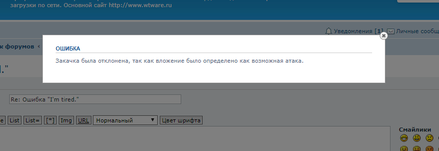

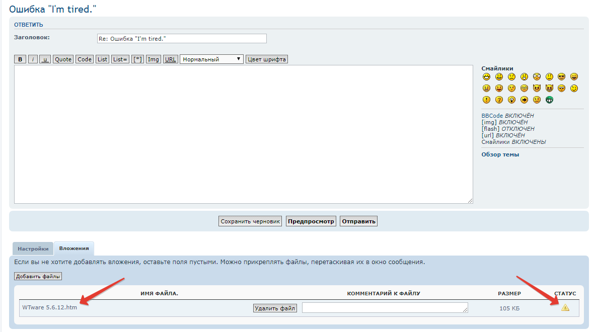

А вот если бы разрешили прикреплять к сообщениям файлы html и txt, было бы куда удобнее...
Постоянно в течение дня вылетает сначала GFX, а потом ImTired...
При этом связь с терминалом не теряется, пинги ровные:
Для опытов. txt и html. Ничего не менял, просто проверил - работает.

По теме: все ошибки связаны со звуком. Причём звук вроде бы есть, но падает в непонятных местах. Отключи ему звук для эксперимента. И свежую втварь поставь. Поможет?
