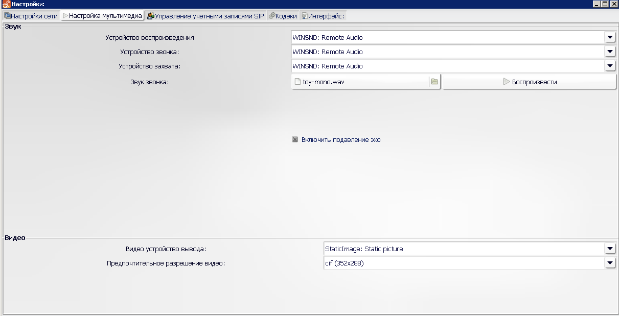

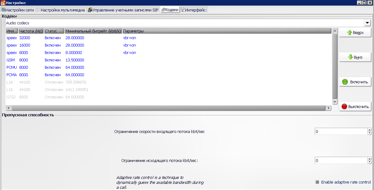

1. К вопросу кодека и настроек Linphona, которые были устрановлены в тесте.
Кодек Speex. Для наглядности - скриншоты всех закладок окна настройки,
кроме "учетных записей" и "интерфейса". Но эти две закладки, для данного случая
представляют наименьший интерес :)
Настройки Linphone-Кодеки.png (59.91 КБ) 269195 просмотров
Настройки Linphone-Мультимедиа.png (53.04 КБ) 269195 просмотров
Настройки Linphone-Сеть.png (42.46 КБ) 269195 просмотров
