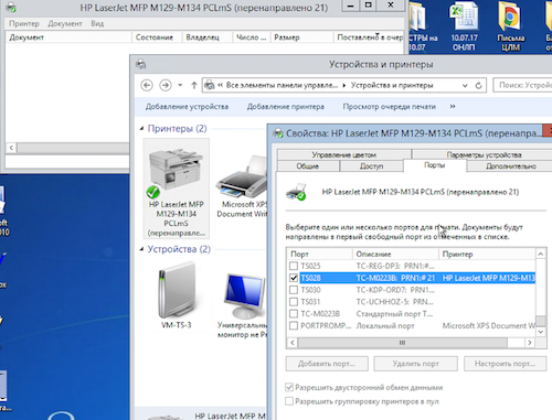

Убери из конфига всё лишнее. И покажи новый лог. И скриншоты виндовса (свойства настроенного принтера - с именем и портом) покажи, чтоб понимать, какое именно перенаправление используется.
Kamerton
Сообщения: 83
Re: HP M132a (HP M129-134)
Сообщение Kamerton »
По запросу прикладываю данные.
Благодарю.

И последнее
Снимок экрана 2017-07-17 в 14.27.29.png (207.32 КБ) 126248 просмотров

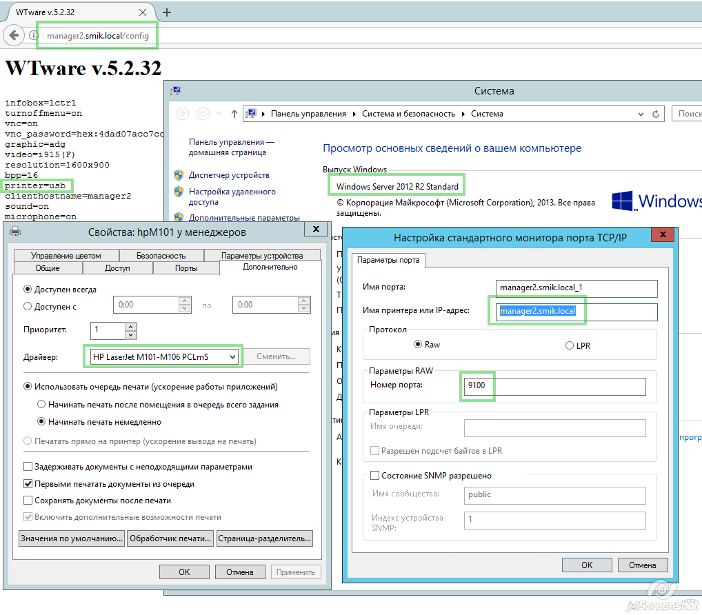

И вот приехали ещё новые принтеры - m104a там тоже используется такой же тип драйвера
HP LaserJet M101-M106 PCLmS
Но вот интересно следующее.
В конфигурации к этому клиенту выставляю что принтер подключен по USB. Таким образом тонкий клиент будет служить в роли принт сервера.
Подключаю на сервере этот принтер по имени тонкого клиента по порту 9100.
Отправляю тестовую страничку и .. о чудо - страничка печатается. Тут же отправляю второй рас - и все.. все последующие разы не печатается...
Перезагрузка тонкого клиента и принтера - не дает положительного результата. (тонкие клиенты, как видно по логам, на малинках.)

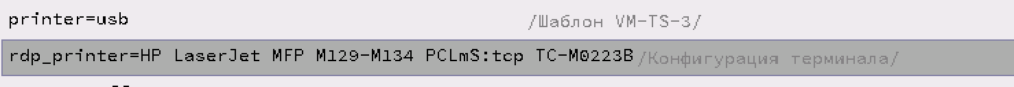

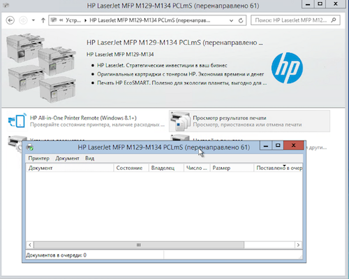

И так результат эксперимента.
Пункт принтер ставлю в выключена, пункт рдп-принт выставляю один и пишу наименование как в дровах - HP LaserJet MFP M129-M134 PCLmS.
Перезапускаю тонкий клиент - проверка тестовой странички - тишина - сбор лога. Приложил.
Делаю второй этап
включаю пункт принтер в USB, пункт рдп-принт - выключаю, логоф на сервере, ребут клиента. добавляю принтер на сервере по IP адресу (имени тонкого клиента), делаю тестовую страничку и она печатается, отлично. но - отправляю вторую тестовую страничку и .. тишина.. сбор логов - приложил.
Printer-Off_Rdp_Print-On-One.zip
(16.59 КБ) 1578 скачиваний
Снимок экрана 2017-07-18 в 10.59.07.png (170.56 КБ) 126220 просмотров

Сообщения: 12246
Сейчас всё выглядит правильно.
Найди в ствойствах принтера галку про двусторонний обмен. И отключи его. Поможет?
В первом логе, там где "rdp_printer=HP LaserJet MFP M129-M134 PCLmS", принтер сам отключался или его руками отключали?

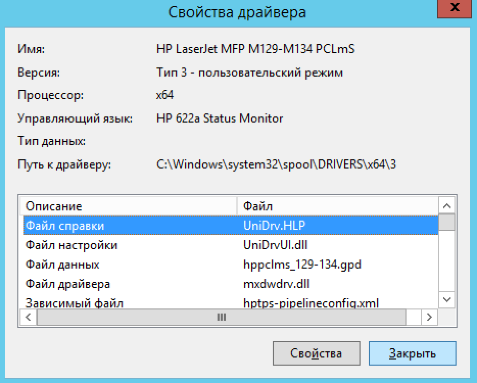

и вот ещё одно .... если я выбираю классически драйвера для этой серии - которые встроены в винду (дрова) то при отправке на печать, на принтере написано печать документа.. и ждать когда он напечатает можно до бесконечности.. печати нет...

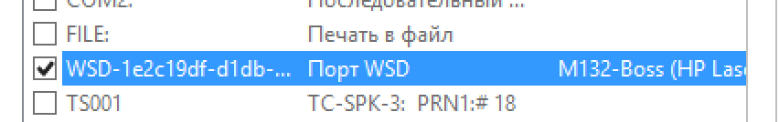

проверил этот принтер подключив его напрямую к сети, и подключил на сервере - проблема та же.. не печатает ни с каким вариантами драйверов...
вот это уже интереснее картина...

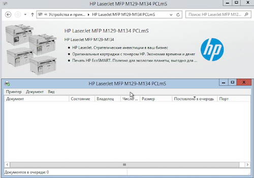

Сообщения: 83
Если его добавить в систему с автоматическим определением - то он его добавляет и отображает как на рисунке, и тогда печатает корректно все:

Влезу в тему с успешным опытом, может поможет.
Принтер HP LaserJet M101. Подключен через printer=usb. Версия wtware старовата правда, но работает. Поэтому не трогаю.
Стоит уже 3 месяца где-то. Драйвер с PCLmS на хвосте. Полёт нормальный. Печатает и первую и последующие страницы нормально.
HP LaserJet М104 из той же серии, должен заработать.

Всем привет! Вот проверенный вариант. На сервере 2019 сработало. МФУ m132a (USB само собой) Стандарт драйвер такой же, принтер пробрасывался, получал задание печати со статусом Н/Д, которое висело и улетало спустя некоторое время в никуда. Решение: ставите драйвер M141a, и принтер начинает печатать с RDP. На решение набрёл случайно, увидев в другой конторе, что M141a прекрасно работает по RDP
