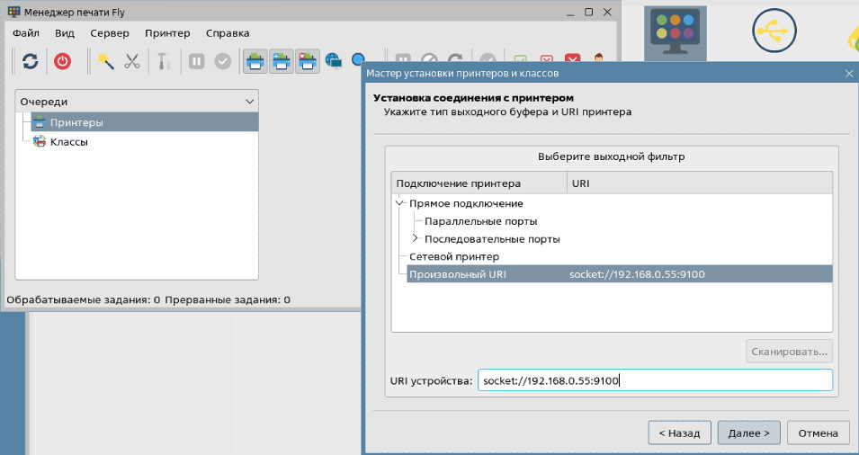

Проброс принтера через установку по порту сокета - socket://192.168.0.60:9100 Работает как обычный принт сервер, указываем printer=usb (лиж бы адрес терминала был статичный)

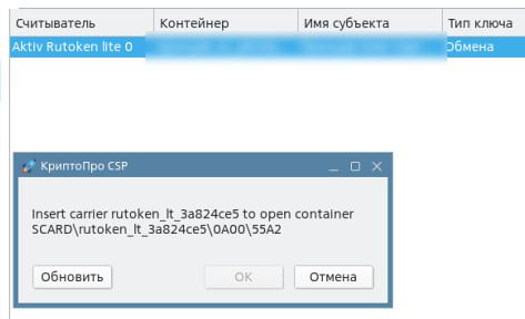

Токен то долетает, вот только устанавливаться не хочет, вылетает ошибка,
Драйвера по токену стоят согласно мануалу астры и рутокена

проблему победил, подсказали на форуме cryptopro.ru
Крипто про надо ставить без КС2
может быть такое что токен перестанет видеться
под рутом перезапускаем службы крипто про
service cprocsp restart
service pcscd restart
Выходим из сеанса, перезагружаем тонкий клиент wtware, проверяем крипто про что сертификат увиделся
у меня ещё глюк, что токеном 2-6 раз подпишешь и плагин в браузере подпись не видит, обновляем F5 или стрелкой страницу и дальше подписывает, в пк варианте такого нет, только в удалённом терминальном режиме
на всякий случай можно выгнать пользовательскую сессию принудительно sudo pkill -9 -u %username%
чистим кеш в браузере
не поможет, удаляем /dev/файлы tty
