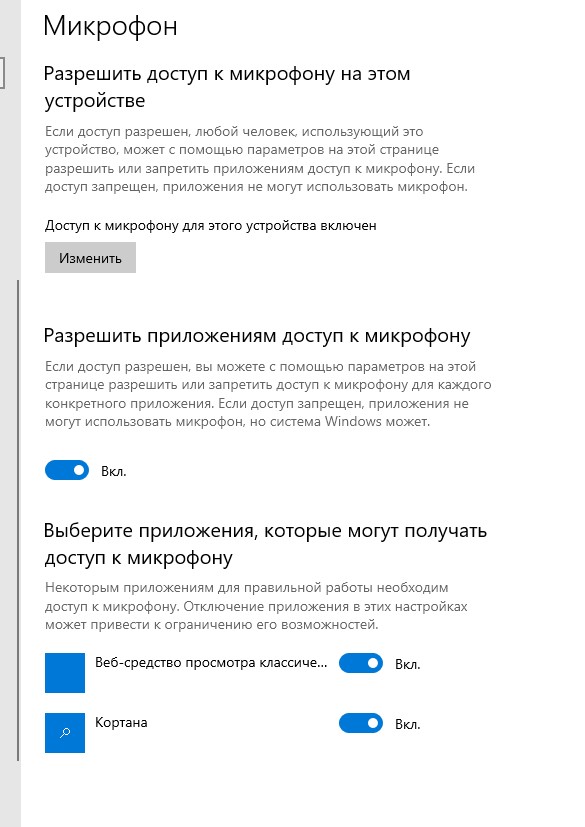

Задача - организовать конференцию между двумя сотрудниками.
Первый сотрудник сидит на винде 10, подключается по rdp к рабочему столу, на удаленке. Обычный ноутбук.
Второй сотрудник сидит на предприятии, тонкий клиент с wtware.
Делаем тестовый звонок используя Яндекс телемост (приложение) или VK Teams
Сотруднику с wtware слышно все то, что говорит человек с винды.
Сотруднику с винды не слышно, что говорит сотрудник с wtware .
Надеюсь понятно объяснил.
При этом на тонком клиенте с wtware - проверка микрофона ( https://online-voice-recorder.com/ru/ ) проходит.
Прилагаю настройки и лог.
Что может быть не так?(((
Нет звука с микрофона

- настройки на сервере , .jpg (84.05 КБ) 21827 просмотров

1. В тесте оба сотрудника по RDP подключаются к одному и тому же серверу?
2. Если второго сотрудника (который был за втварью) посадить за windows и через mstsc.exe его подключить под тем же логином на тот же сервер и запустить ту же программу, сотрудники будут слышать друг друга?
3. Если в конфиге втвари написать:
Ничего не изменится?
В логе всё нормально выглядит. Не вижу проблем.
microphone=on, raw
